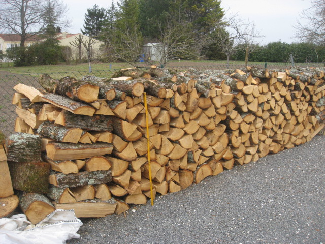

| bonsoir HUGH homme blanc faire beaucoup bois hiver sera froid mais homme blanc pas utiliser bois pour chauffage se faire plaisir a debarder avec brouette a moteur alors pouquoi homme blanc faire bois pour recevoir amis de MOTOSTANDARD pour jouer petanque ou boire produit local sur sieges sur montagne (risque pas casser siege bois ) Si vous passez en CHARENTES MARITIMES passez me voir cdt | |

| Bonjour Cornot
Merci pour l'invitation.
J'aime beaucoup tes bancs en bois.
Pour les couper dans le sens de la longueur, tu l'a fait à la tronco ???
C'est quoi sur le monticule ? Une station météo ou un coin détente ?
Faire du bois pour le plaisir, ca demande des précisions...
Bye | |

| bonsoir
le sciage de long pour realiser les assises des bancs se fait a la tronconneuse (je travaille avec une HUSQVARNA gamme professionnelle)
la montagne est le tas de mauvaise terre restant apres nivellement du terrain et mes petits enfants ont tenu a ce que l on la conserve cest devenu LA MONTAGNE
le dessus a ete amenage sommairement et comporte une station meteo et depuis peu une table et des sieges et le drapeau de la region
c est l endroit le plus haut du village (21 m au dessus du niveau de l ocean)
quand au plaisir de faire du bois =je viens d ALSACE ou les hivers sont rudes et je me chauffais au bois et fabriquait entre 30 et 70 steres par an (pendant 35 ans )
quand on aime on ne compte pas et cela me permet de me faire plaisir
cordialement | |
