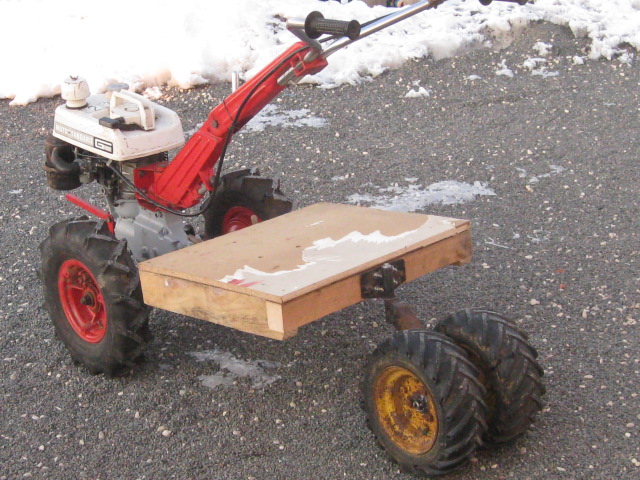

| Sujet: Re: ???????? (trouvé : débusqueuse,débardeuse) brouette a moteur Sam 11 Fév - 20:47 | |
| bonsoir j ai termine l ebauche de la brouette automotrice terra et je joins quelques photos chassis nu detail de l attelage essais en charge =EPOUSTOUFLANT dans la neige j essaierai demain de joidre une video des essais cdt | |

| bonsoir Cornot ; super ta brouette bravo | |

| Bonsoir cornot et à tous C'est formidable ton système de brouette et surtout les roues avant pivotante et on attends bien sûr la vidéo Merci encore pour ton travail et un grand Bravo cordialement le renard | |

| Bonsoir à tous,
Bonsoir Cornot, super boulot, un grand bravo ...
J'aime beaucoup l'idée de cette brouette ... si en plus tu l'a fait basculante ... style une manette pour la déverouiller .. oula, cela me donne des idées ...
Je vois pas bien sur les photos .... quel pont tu utilises dis moi ?
Bon courage pour tes travaux ....
Vivement photos et video de la suite.
Catolard | |

| bonsoir je ne connais pas avec exactitude la reference du pont mais il est utilise pour l entrainement d un rotovator ou d un faucheuse il comporte 2 vitesses AV et 1 AR et il y a possibilite de retourner le moteur de 180 degres ce que je peus faire sur la brouette automotrice mais je n en vois pas l utilite cdt | |

Je penche pour un pont T5 | |

Ahhh, tiens, je penchais pour un T20 ... non ? | |

Pas mal du tout ton idée cornot. Tes roues pivotantes, c'est de la récup je suppose mais de quel engin? Pour ce qui est du pont, c'est tout simplement un T5.

Génial cette idée !!!!!!!!!!!!!de brouette à moteur et pour le pont Alain à raison c'est un T5. Cordialement florent

alain41. bonjour la dimension des pneux est 400 7 le moyeu comporte des cannelures d entrainement et 2 tous pour le passage d une goupille il me semble avoir vu ce type de roues chez BOUYER de toutes facons ce sont des roues tractrices gazon je pense vu le profil ce sont des roues que l on m a donne cdt | |

Bravo pour cette réalisation qui semble trés maniable et capable de s'attaquer à divers terrain et pentes.
Pourquoi met tu des roues à l'avant, ca serait mieux de la mettre en porte a faux avant pour charger en avancant (du sable par ex) et vider en reculant (du ciment par ex. Surtout que le T5 se prete particulierement à ces maneuvres .

| bonjour
l objectif c est deja de se faire plaisir et de sortir du bois
tu as raison on pourrait mettre une caisse metallique a l AV et charger en rentrant dans le tas mais l equilibrage par rapport a la charge n est pas bon il faudrait alors mettre un contre poids a l AR mais cela entrainerait un equilibre sans doute correct a charge mais pas a vide
c est une solution que j essaierai

Et en mettant simplement un marche-pied amovible afin de monter dessus une fois chargé, cela permettrait peut-être de régler le problème a vide avec le marche-pied lever afin de ne pas se taper les jambes en marchant.
Mais attention aux axes de roues ..................
