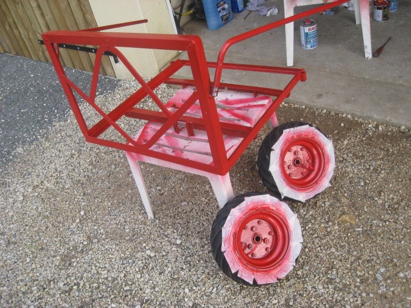

La brouette a moteur avance doucement
Aujourd hui comme il faisait beau (14 °) j ai attaque la peinture au pistolet de l armature
Chauffe de la peinture diluée au bain marie pour être sur de la pulvérisation (sinon on attend le printemps )
Ce ne sont pas des pneux a flancs blancs mais uniquement le scotch de protection

Bonsoir cornot,
Ça prend tournure ton affaire. J'aperçois un bidon de diluant "beaufix", ça vient de chez LIDL? La peinture en vient aussi?

bonsoir DOUDOU et AtLAIN 41
La peinture c est parti vu les conditions athmospheriques (sinon faut attendre des jours meilleurs)
le diluant ainsi que les peintures antirouilles sont LDL pas chères et de très bonne qualite
dommage qu il n y ait pas de rouge
A partir de demain diluant en vente chez LDL je vais en acheter 3 l pour refaire mon stock

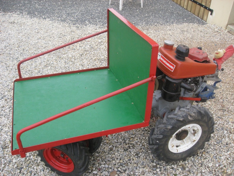

montage en blanc de la brouette
CHASSIS ET ARMATURE DE CAISSE
SYSTEME DE BENNAGE
VERSION PLANCHER DE CHARGE
VERSION TRANSPORT D ENFANTS(avec garde fous)
et enfin l objectif BROUETTE (tous les elements amovibles sont demontables SANS OUTILS) je montrerai les details

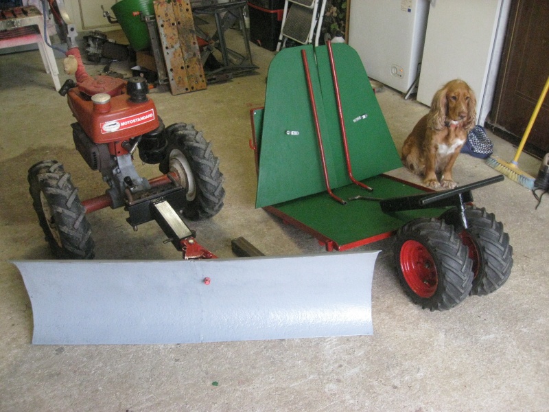

[bonjour
salut ALAIN
CA Y EST ON EST AU BOUT IL NE MANQUE PLUS QUE LA NEIGE
TOUT SE MONTE ET SE DEMONTE SANS OUTIL

Je vais peut être récupérer une cuve de chauufe eau pour faire également une lame.
De quelle largeur est la tienne, et sa hauteeur aussi?
Nombre de messages : 1905
MessageSujet: Re: ???????? (trouvé : débusqueuse,débardeuse) brouette a moteur   Sam 2 Fév - 2:12
largeur 110 cm hauteur 35 cm
Nombre de messages : 1401
MessageSujet: Re: ???????? (trouvé : débusqueuse,débardeuse) brouette a moteur   Sam 2 Fév - 11:08
Bonjour cornot.
Merci pour ces renseignements.
110 cm, ne penses tu pas que c'est un peu large, l'IZ10 sera t-il assez puissant et assez lourd pour pousser la neige sur une telle largeur? Ne risque t-il pas de patiner?

bonjour a tous , salut Alain , tu peux peut etre trouver en casse des pneus cloutés en 12sur un autre jeu de jantes avec des masses ou mettre des chaines
toute façon la neige va sur le coté juste au demarrage il risque de patiner un peu

comme on disait chez mes parents ON MET BIEN UN VEAU DANS UNE GRANGE
en clair cela veut dire IL VAUT MIEUX QU IL SOIT PLUS GRAND ON PEUT TOUJOURS RACCOURCIR (avec la disqueuse) l inverse etant plus complique
Seuls les essais permettent de valider
il y a de toute facon une relation directe avec l epaisseur de la neige (masse a pousser)
Je pense que pour la region ou je suis c est suffisant
