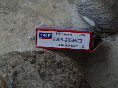

| bonsoir paldrome au moins tu partiras sur une base saine roulement vilo 6203/C3 et 1 joint spy 17/28/6 _ 1 joint spy 17/35/8 en viton pour les deux et tu sera tranquille pour un bout ATBT2J

Nos petits moteurs ne prenant que 4500tr/min au maximum méritent ils des roulements C3? Sachant qu'un simple 6203 est capable de supporter 24000 tr/min.

| bonsoir à tous je me suis fiais aux conseilles de mon rectifieur et de mes pote méca moto et auto le type c3 à une meilleur longévités et vus l'écart de prix même en version ghost rider, mont 116 ne prendras jamais de tels régimes | |

| Bonsoir Alain et à tous J'ai redemande à mon copain qui restaure des vieilles motos et il ma bien confirmé de prendre des roulements C3 , c'est pas pour le nombre de tours maxi , c'est parce que se sont des roulements à jeux élargies qui sont à utiliser pour les vilos et les boites de vitesses , mais éffectivement pour le tarif c'est du simple au double . Cordialement Florent | |

J'ai vérifié sur les roulements d'origines que j'ai démonté sur un T114, à part 6203, CEEOHOSLOVANIA, LPK ET ZKL il n'y a rien de marqué d'autre. Sur la nomenclature motodtandard des pièces détachées moteur, il est notifié "roulement 6203 DIN 625". Donc tout ce qu'il y a de plus ordinaire, aucune notion de "C3" stipulée. Il faut savoir, qu'un C3 a plus de jeu qu'un standard, donc moins de frottement sur les billes, donc plus libre. Dans le temps ne s'usera t-il pas plus vite? En supposant que motostandard montait du "standard" (fabriqué en slovanie au vue de l'inscription sur les roulements), et vu l'age de nos moteurs et du temps de travail effectué par ces mêmes moteurs avant de changer les roulements, un simple roulement n'est il point suffisant? Bref que faut il monter? Pour ma part je pense que les roulements normaux avec un jeu standard suffisent, sans mettre le prix en cause. Mais je suis également certain qu'un C3 sera trés bien, qui peut le plus peut le moins. Mais est necessaire..........

| bonjour à tous moi j'utilise les roulement de la gamme explorer de chez SKF pour mes moteurs et boite de vitesse avec 50 de remise sa me fait le c3 au prix du standard bien sur je vire les caches poussier ou autre , mon fournisseur ne stock que du 2RSH sur les t45 je l'ai utiles pour ce montage après avoir découvert sa Alain tu à raison d'origine ces monter en standard et sa à tenus 30 ,40 ans , BON dimanche à tous | |

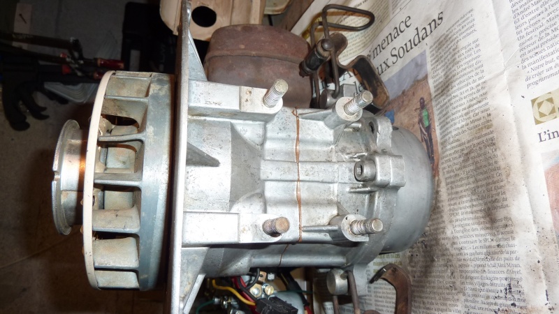

| Bonjour à tous, Le moteur est enfin remonté. Le vieux piston se baladait dans le cylindre environ 35 dixièmes de jeu. Le nouveau couple cylindre piston d'occasion mais quasi neuf compresse comme une pompe à vélo. Le tuto de JPP62 en dit assez pour aller au bout sans trop de mal. Il ne me faut seulement pas deux heures pour moi mais plutôt deux jours. Concrètement, je dois maintenant l'associer au réservoir et nouveau petit problème, les rondelles joint papier en sortie de réservoir sont très abîmées. J'ai été voir les boutiques du coin et évidemment je n'ai pas les bons diamètres. Donc je cherche seulement 4 joints papiers pour les raccords banjos sous le réservoir. Si quelqu'un peux m'aider A bientôt, PALDROME | |
