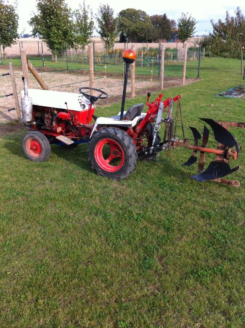

| Bonsoir, Il y a bien longtemps que je ne suis pas venu sur le forum. Avant de vous présenter mes machines, je tiens à dire à ceux qui un jour m'ont dis d'aller voir le curé de ma paroisse, qu'à force de patience et de passion, l'on arrive toujours à ses fins. Voilà donc mon plus fidèle compagnon. Je lui ai mis un petit relevage. Et le tour est joué, le voilà bien monté. J'ai bien d'autre photos avec la charrue, le rota, le canadien mais c'est du courant. Plus tard, je vous ferai profiter de la campagne de foin du 1050D équipé de sa faucheuse et encore mieux de sa botteleuse (pas un motostandard bien sur). Depuis peu, je me suis mis au "petit bleu" pour mes "petits bouts" Voilà avant. Et à présent. Je tiens à remercier tout particulièrement une personne, qui je pense nombreux d'entres-vous connaissent et à qui sans lui rien de tout cela n'aurait pu être possible. Merci "la bonne occas microtracteurs" | |

Ca fait toujours plaisir de voir les machines travailler. Je suis impatient de voir la boteleuse.
La remorque de bottes de paille est impressionnante.
Petite remarque : on ne peut malheureusement pas agrandir les photos. On les voit toute petite. Il y a une option qui permet de publier petit, et en cliquant dessus, elle est grand format. Je cois que c'est BBcode ou quelque chose du genre.
Merci de ta publication

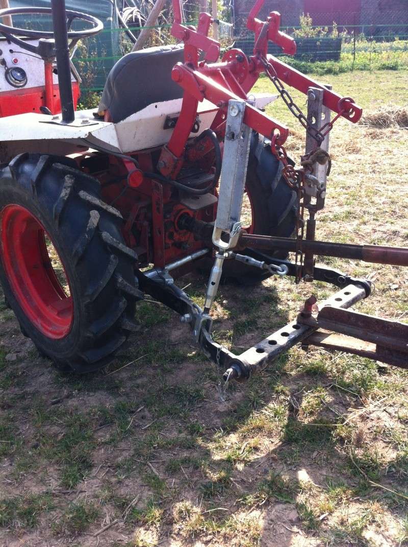

| Bonsoir à tous, Ok, je reconnais que comme a dis Dard, les photos sont minuscules, je vais taché de faire mieux cette fois-ci pour répondre à un mp et le faire partager à tous. Mon 1050D est équipé d'un relevage hydraulique d'origine Motostandard. Voici la pompe. [img] [/img] La commande du vérin simple effet et l'inverseur pour l"hydraulique à l'avant ou le relevage arrière. La potence et le Kit trois point acheté sur lbc pour 99€ livré. Comme vous pouvez voir, j'ai refait les parties hautes des bras de levage pour pouvoir utiliser la tondeuse arrière à cardan Motostandard. J'ai aussi remplacé le bras fixe du Kit 3 points pas un bras réglable fabrication maison (celui à l'arrière plan. Pour le reste, la pièce grise me permet d'utiliser le troisième point pour adapter l'ensemble de mes outils. exemple sur la photo, la pièce verte qui sert pour les remorques s'enlève par un axe, une autre permet d'utiliser les outils repris par la barre à trou et etc suivant ce que l'on utilise. Espérant avoir été le plus clair possible. | |

| Bonsoir jean62 merci pour les photos c'est le premier 1050 D que je vois avec un relevage hydraulique d'origine Cordialement dof45 | |

| Bonsoir, À dire vrai, quand je l'ai acheté, il n'avait pas de relevage. J'ai donc opté pour de l'hydraulique car comme j'ai essayé de le faire comprendre à travers le titre du sujet. C'est vraiment mon compagnon de travail et je ne le ménage pas de ce côté là. J'ai donc acheté un relevage hydraulique qui à l'origine était sur un 1050 essence. D'ou la petite bidouille pour la pompe qui pour moi ne dénature par trop le tracteur.
Si toutefois quelqu'un sait ou elle doit normalement se placer, ça m'interresse. | |

| Bonjour
normalement la pompe est de l'autre coté avec une poulie prise sue l'arbre à came mais tu dois verifier que le sens de rotation de ta pompe est bien le bon
dom45 | |

| Sujet: Le 1050D, une bête de travail Sam 24 Mar - 10:32 | |
| J'imaginai bien cela, mais le sens de rotation ne correspondait pas. Voilà pourquoi je l'ai mise là. | |

| Sujet: Re: Le 1050D, une bête de travail. Dim 25 Mar - 21:51 | |
| Bonjour Par rapport à ton montage, la pompe est dans l'autre sens a+ Dom45 | |

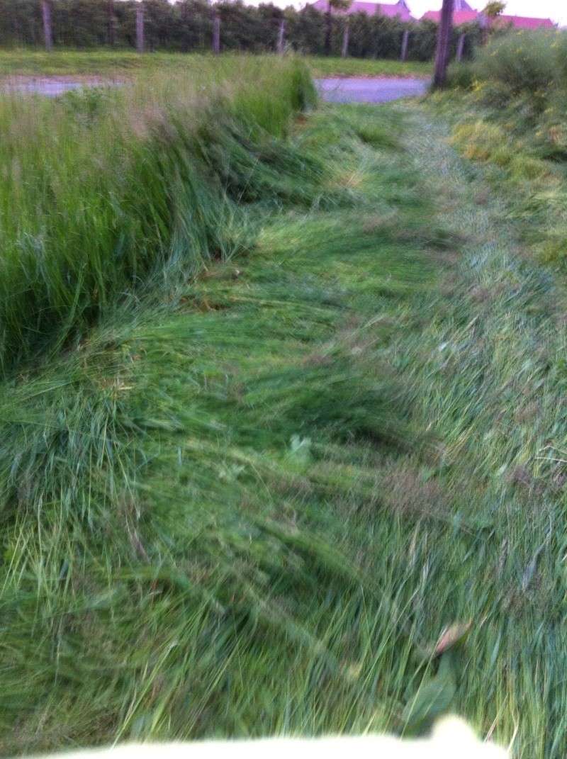

| Bonjour à tous, Alors que cette année beaucoup ont loupé leur récolte de foin (vu le temps), pour ma part, mon 1050D a rempli sa tâche à merveille pour 2 coupes. En voici un petit résumé. Tout d'abord, le voici équipé de sa faucheuse. Et malgré une herbe haute, le résultat n'est pas mal. Après quelque jours, et un peu de travail à la main, les andains n'attendent plus qu'à être pressés. Le 1050D revient alors équipé de sa botteleuse. Le travail commence. Et oui, c'est bien lui. Il a bien mérité de vous présenter sa récolte. Voilà, j'avais promis il y a quelque temps que je ferai partager cette aventure. Du haut de ses à peine 11ch, encore une fois le 1050D n'a pas failli à sa tâche. | |
