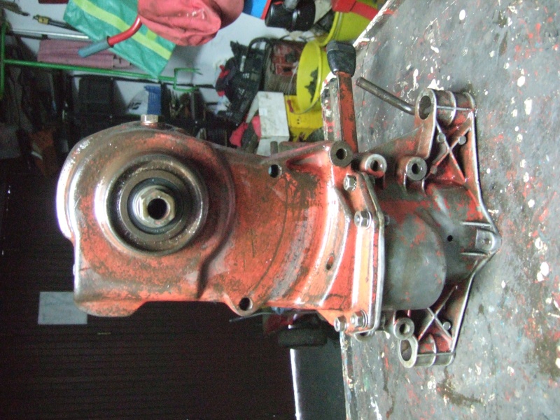

| Remontage du T 20. Roulements et joints spi ont été remplacés. Sur les roulements reçus en double étanchéité, je supprime le joint intérieur, les roulement seront lubrifiés. Enfiler la rondelle épaisse, le roulement à rouleaux et la rondelle butée sur l'arbre de la vis sans fin. Mettre en place la couronne bronze sans monter la flasque, envoyer l'arbre et la vis sans fin, roulement inférieur en place, et les faire tourner pour qu'ils prennent leur place dans le carter. Poser le circlips sous la vis sans fin. J'ai découpé les joints papier pour les demi carter et la flasque latérale. Tous les pignons, rondelles et clips remis en place, positionner joint et carter supérieur. Attention à bien mettre le doigt du sélecteur de vitesses dans la gorge du pignon baladeur. Pour ce faire, ne pas mettre, avant, le système de verrouillage en place, on ne pourrait pas sortir suffisamment le sélecteur. Quand la mise en place est correcte, levier au milieu, (sur 1) coucher le carter, mettre la bille puis le ressort, la rondelle frein et le bouchon à leur place. Faire un essai de rotation, tout doit être bien libre puis manœuvrer le levier pour vérifier le fonctionnement du sélecteur. | |

Voila une une remise en état parfaite et bien illustrée
Bravo

| Bonsoir. Tout est dans la boîte et ça tourne... à la main. Le bol d'embrayage et son circlips. Le bouchon sous la vis sans fin: Remis en place avec un produit d'assemblage. J'ai laissé un boulon poêlier dans le filetage, arrasé et maté pour lui ôter l'envie de se sauver!... Après toilette, une fine couche de Rustol et un coup de soufflette pour faire entrer le produit dans tous les petits coins et éliminer l'excédent.
