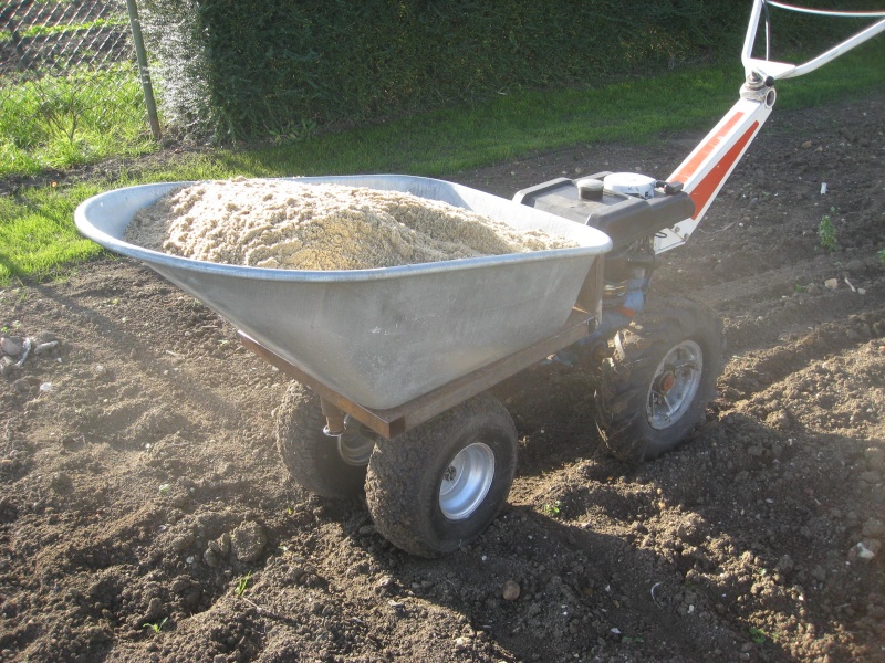

J'ai regardé quelques réalisations et voila ma contribution sur unT46 avec une caisse de 115 litres et des roues de pirouettes .
Il me faudra trouver (difficile dans mon secteur) des masses de roues car ça manque d’adhérence.

Pourrais tu nous joindre une photo de cote en marche AV roues pivotantes vers l AR pour juger de la repartition des masses et nous donner la hauteur du plancher d appui de caisse
merci de ta reponse

MessageSujet: Brouette motorisée   Ven 18 Déc - 11:31
Bonjour Cornot
Pour tout te dire je n'ai pas regardé le paramètre de répartition des masse.
La photo est suffisamment parlante.
Il n'y as pas de report de charge sur le motoculteur.
Je pense même qu'il est légèrement négatif.
Ce qui n’importait c’était:
1. la position de la charnière de basculement pour avoir un effort faible de bennage.
  Je l'estime brouette chargée au max à une dizaine de kg.
2 la longueur de l'attelage avec une distance suffisante entre l'arrière de la brouette et le moteur.
En me disant que je pourrait toujours ajouter des masses de roues.
Pour la hauteur de la caisse c'est 54 cm (tu remarqueras que le font n'est pas parallèle au châssis c'est pour récupérer un peu d'horizontalité sur le bord supérieur)
J'ai déterminé la hauteur de façon à benner complètement la brouette.
A l'usage ce n'est pas absolument nécessaire car en appuyant sur le brancard on soulève facilement l'ensemble et la brouette se décharge alors complètement.
Voilà mes cogitations.

ta photo de cote montre bien les repartitions
je te joins une photo identique de la mienne
je reflechis au point de basculement de la caisse car je risque d avoir comme toi un delestage de l adherence sur le motoc
mon chassis est a 46 cm du sol
c est toujours interessant d avoir les avis des concepteurs

aujourd hui essai de la brouette avec la caisse chargee de 110 kg de sable dans de la terre meuble
pas de pb de traction par contre en virage vu la repartition des masses c est le motoc qui aurait tendance a tourner au tour de l axe des roues AV(derapage)
c etait tellement bien que je me suis amuse (pas de pb de redemarrage apres arret)
quand a la repartition des masses entre roulage et bennage j etudie un systeme  d avancee de la caisse pour benner
