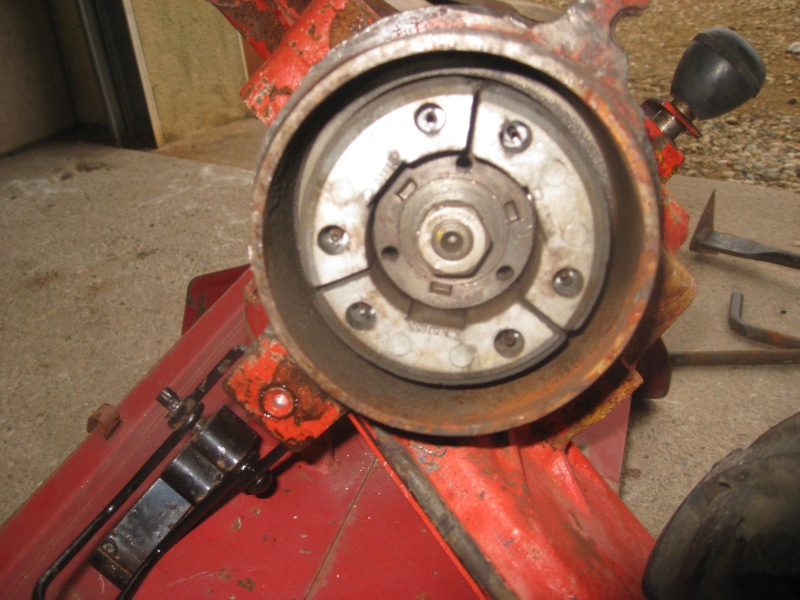

mon dernier achat un T 27 je crois sur LBC
comme d habitude achat sans voir le materiel reservation par cheque et liquide a la recuperation du materiel
L ENGIN EST NEUF mais rouille les bouchons de vidange n ont jamais ete ouverts et l huile est propre
j en ai bave pour desacoupler les 2 elements
l embrayage est NEUF
Le carter n est pas use
les fraises ont encore la peinture d origine et c est un montage bricole avec des fraises TRES RARES qui equipent un carter de largeur 10 cm

il est bizarre le bestiau il y a 2 embrayages au finale quand tout est accouplé décidément j'en apprend des choses en même temps je suis novice dans la motoculture:study:
et comment ça marche pour les vitesses etc.....

LE systeme est compose de 2 elements
pont houe rotative (utilisable directement avec un moteur)
une adaptation qui se clippe au dessus du pont et qui comporte le systeme d entrainement de la roue motrice (qui est debrayable par un levier)
