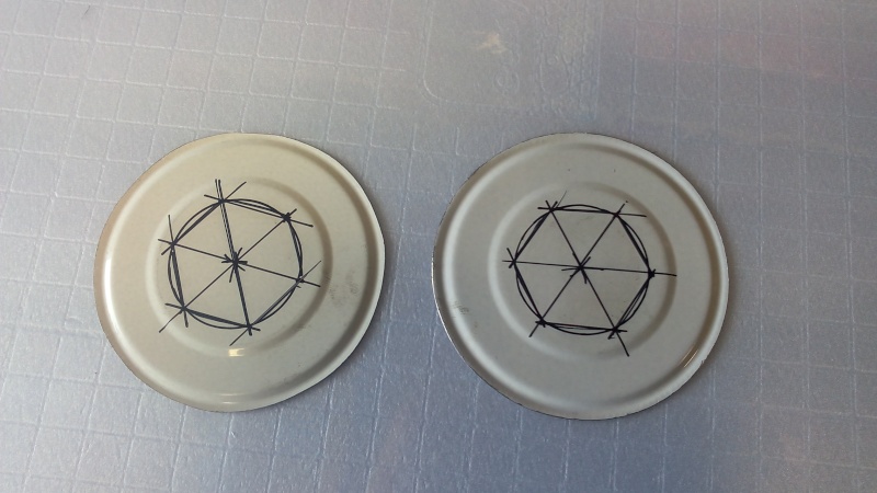

Bon bah voila j ai trouvé une solution pour mes couvercles de boitiers, j ai utiliser des boites de conserves
je les ai découper de la taille des caches
Traçage de l hexagone de la couronne
pré perçage a la perceuse
Puis découpe au dremel
plus qu a coller la feutrine cheers
MessageSujet: Re: couvercles de boitiers T45   Dim 18 Oct - 16:33
bravo tu as fait des économies et ce sera aussi efficace

MessageSujet: Re: couvercles de boitiers T45   Dim 18 Oct - 19:40
Merci philippe2877 et germain48
Pour les coupelles j avais fait une recherche sur le forum mais je n avais pas vu ton post germain48, bizarre Suspect
je vais utiliser les miennes ( par fierté lol! ) mais je garde ton lien au cas ou.
