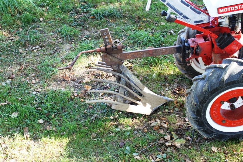

c est comme cela que je travaille avec un T 45 et une charrue simple soc
je commence au milieu du terrain et je tourne toujours du meme sens
en bout de raie il faut faire tourner le motoc mais avec la longueur des mancherons du T 141 c est plus facile
l aventurier
Nombre de messages : 223
Date d'inscription : 30/09/2015
MessageSujet: Re: montage et fonctionnement des roues    Ven 1 Jan - 22:49
ça tombe bien en plus j'ai les deux une quart de tour et une simple soc par contre pour la simple j'ai rien pour régler....
