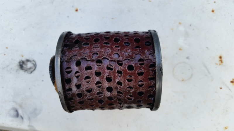

Et de retour chez moi, lorsque j'ai voulu redémarrer le tracteur, celui toussait puis plus rien Shocked alors j'ai pensé à un problème d'arrivé de gazole, j'ai dévissé la vis de purge de la pompe et rien ne coule ou du moins pas plus que ça Shocked
Alors je suis remonté jusqu'au filtre et là ................. Pas terrible Shocked
J'ai pris mon filtre et je suis allé chez un revendeur de pièce détachées de tracteur et là.......... ben rien car je n'avait pas de référence  Evil or Very Mad disons que c'est chiant de passer du temps à chercher un truc à 10 euros Twisted Evil alors il m'a conseillé de voir chez un réparateur de motoculture, ce que j'ai fais, bien obligé !!!!!!!
Arrivé chez le réparateur aux pièces détachées, la première question c'est .............  " c'est monté sur quoi ??? "   un Motostandard bien sur Very Happy , AAAAAAAAAAAAh je vais regarder dans mon catalogue et elle oui elle car c'est une femme qui est au pièces détachées à trouvé un filtre presque similaire, mais qu'il a fallu commander et j'en ai profité pour changer le joint torique de la cloche et les 4 joints cuivre en 16 mm percé à 12 mm du flexible.
J'ai du refaire aussi 2 rondelles en feutre elles servent de joint. ( aaaaaaah j'ai pris la photo avec le vieux filtre )
Le nouveau filtre en place
Et  j'ai remis le tracteur en route après une petite purge du circuit tout est rentré dans l'ordre  Very Happy

je pense que sur un des miens j avais mis le même car l autre est dur a trouver

Une référence de filtre qui va être bien utile à beaucoup de possesseurs de 1050D je pense Very Happy
Régis

Quand j'ai remis en route mon 1050D, j'ai monté un Knecht K38 qui va très bien.
J'en parlais ici : http://fans-de-motostandard.forumgratuit.org/t1044p45-et-un-1050d-un (page 4)
Il me semblait l'avoir acheté chez Oscaro, mais apparemment ils ne le font pas (ou plus).
J'en ai trouvé 1 ici : http://www.autopiecestore.com/recherche-Farymann%20diesel-5410112.html

Merci, c'est gentil  Embarassed  . Merci pour le lien Very Happy du filtre maintenant les autres possesseur de 1050 D auront le choix pour en trouver un  cheers
