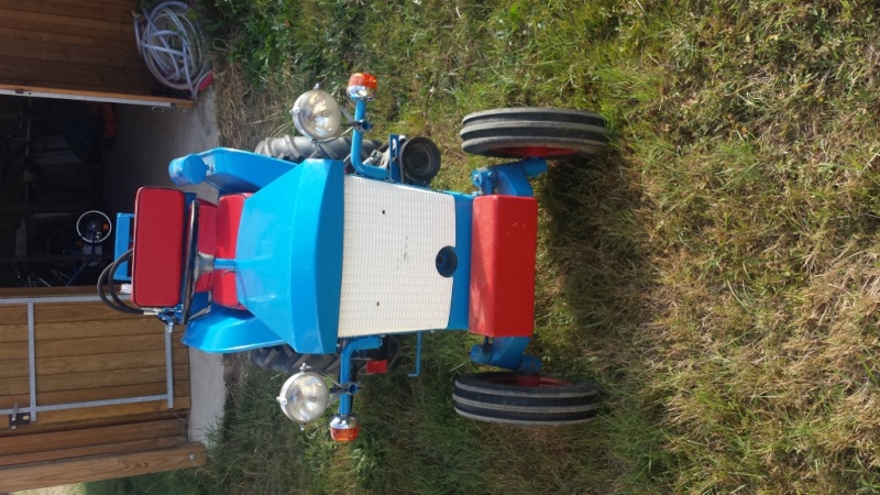

Bonjour  Very Happy
Un an a passé après mon premier message "que peut on mettre comme moteur sur un 1030".
La réponse est  un moteur robin Subaru EH34 ,11 CH,338 cm3 cylindre vertical. alien
Le moteur rentre dans le châssis en l'élargissant de 10mm de chaque coté puis en avançant la calandre d'environ 20mm.
Avantage du moteur : démarreur intégré, bobine de recharge dans le volant et coupe circuit manque d'huile.
L'adaptation se fait facilement si vous disposez d'un poste à souder et petits matériels électroportatifs ainsi que  beaucoup de patience  afro
pour le moteur sur le bon copain je m'en suis mis pour une fortune     70 roros  lol!  il vient d'un groupe électrogène d'où la dynamo avait cramé .
la rectification du vilebrequin pour le cône coute moins de 100e.
J'ai oublié il faut recouper le réservoir de chaque coté pour qu'il passe sous le capot.
Bon j'arrête mon discours quelques photos de la bête dans son jus parleront plus.
http://www.subarupower.com/media/manuals/128450733155411250.pdf
http://vieux.tracteurs.free.fr/pdf/robin_EH30_EH34_prt.pdf
Reste à faire
un nettoyage de la bébête, feux arrières, retouche peinture et d'autres bricoles.study
Pour les puristes je suis désolé pour ne pas avoir respecter la restauration du moteur qui a eu une fin heureuse paix a son âme.
Pour la chirurgie du cœur du bébé tout s'est bien passé maintenant il galope partout et vit avec joie puis voit les jours futurs en bleu. lol! I love you
