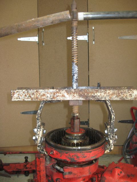

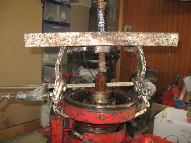

bon alors là je sort la grosse artillerie et je me fabrique un extracteur maous costo
je me dit ça devrait aller là non!!!! rabbit
au début
puis après 15 min de chauffe
url=http://fotoforum.fr][/url]
les fers plat 50x12 pliés et le moyeux n'a pas fait un mm de chemin ( je mesure)
c'est un truc de dingue What a Face
Nombre de messages : 5099
MessageSujet: Re: demontage des moyeux réducteurs   Mar 14 Avr - 20:16
une fois qu il est sous tension laisse le ,la nuit
ou toutes les heures sert d un tour
et demain matin ou plus tard colle lui un coup de marteau ou chauffe le ou les deux
ça ne peux pas plier c est assez solide Laughing
ne désespère pas tu vas y arriver

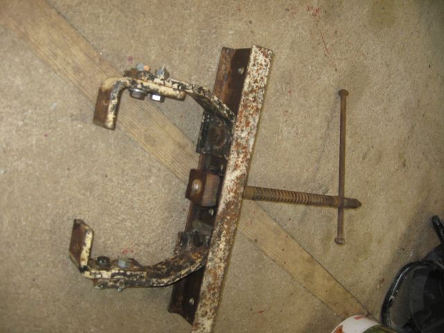

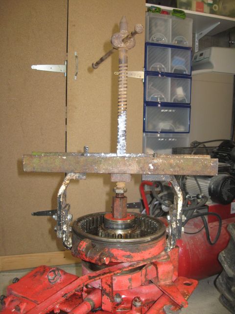

bon suite et toujours pas fin affraid affraid affraid
j'avais redresser mon extracteur mis un serre joint pour eviter qu'il ne s'écarte j'ai chauffé pendant 1/2 heure et voilà le résultat pas un mm j'ai toujours 48 mm d'arbre qui dépasse.
auparavant j'avais tapé sur le moyeux ( la partie centrale qui porte les roulements pour essayer de le faire descendre un peu et bien rien non plus dans ce sens)
alors que je noie dans le dégrippant depuis deux semaines et que celui ci file le long de l'arbre en un rien de temps .
je suis a deux doigts de sauter sur la disqueuse et de couper cette salo....rie:twisted:
