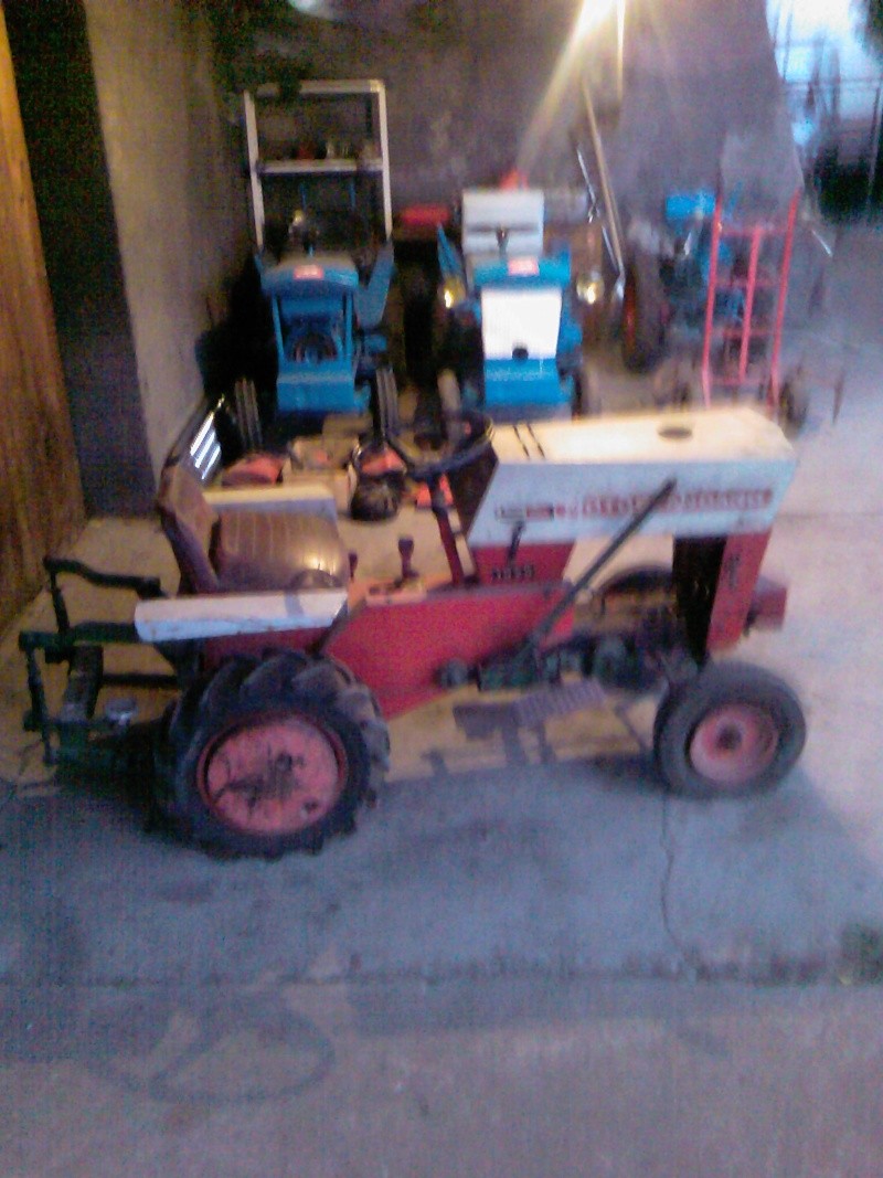

MOTEUR  1020 KOHLER K141 T
acheter ce matin  ,je vais le mettre en pièces bounce  je ferais un tuto,s' il est en bon état hop sur le 1020

après révision du bonhomme, je reprends le Kohler
piston bielle
MessageSujet: Re: MOTEUR KOHLER K141T tracteur Motostandard Gutbrod 1020   Jeu 26 Fév - 7:36
Carburateur bing
MessageSujet: Re: MOTEUR KOHLER K141T tracteur Motostandard Gutbrod 1020   Jeu 26 Fév - 14:39
je change les pièces du carburateur et échappement
MessageSujet: Re: MOTEUR KOHLER K141T tracteur Motostandard Gutbrod 1020   Jeu 26 Fév - 14:42
Nombre de messages : 4988
MessageSujet: Re: MOTEUR KOHLER K141T tracteur Motostandard Gutbrod 1020   Jeu 26 Fév - 16:15
salut Romeo
il tourne bien bravo
