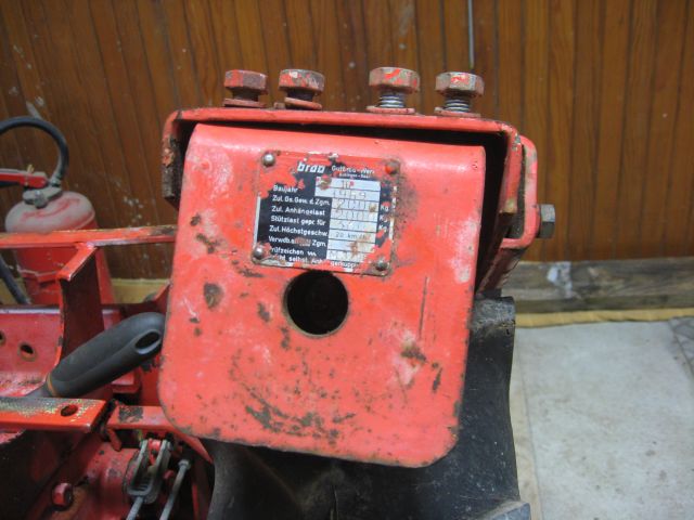

quelqu'un sait il comment dater la fabrication d'un 1050, j'ai bien une plaque sur le mien mais pas de date
MessageSujet: Re: dates d'un 1050   Dim 21 Déc - 19:28
bonsoir jefmoulins2,
normalement il y a une plaque riveté sous la chape attelage AR  avec une date!
cordialement jcc

Je dirais 1977...

ça c'est le mien ,c'est juste pour l'exemple de l'endroit de la plaque pour les modèles d'après 70
Les 2 premiers chiffres indiquent 73 ensuite 09 puis 40
Nombre de messages : 2136
MessageSujet: Re: dates d'un 1050   Lun 22 Déc - 13:02
De mémoire, le premier chiffre indique l'année: ici 7 = 77, et les autres, le numéro de série. Mais ai-je raison?...

bon me voila proprio d'un tracteur érotique 1969 cheers
par contre cette date n'a rien a voir avec le numéro taper sur le chassis!!!!
MessageSujet: Re: dates d'un 1050   Lun 22 Déc - 19:45
Bonsoir.
Là il s'agit de la date de fabrication de la chape d'attelage avec ses caractéristiques.
A plus.

alors ça!!! sur mon châssis il y a ça 930018 comme numéro

Donc ,ce serrait un modèle 69
Le levier de vitesse est un ancien modèle donc forcément avant 1970
Normalement :pas de pompe a essence a dépression et gicleur principal de calibre 130
