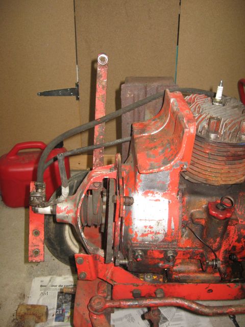

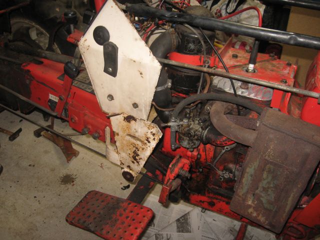

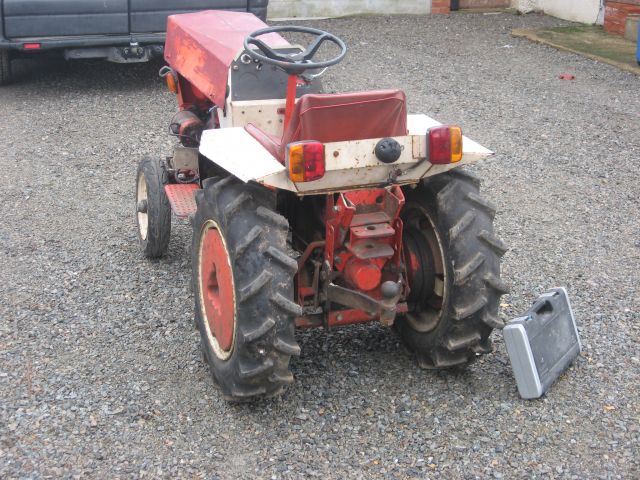

je crée ce post pour suivre l'avancement de la rénov d'un 1050 acheté récemment.
il y a du boulot donc je compte sur vos conseils avisés Wink
mise au chaud dans le garage

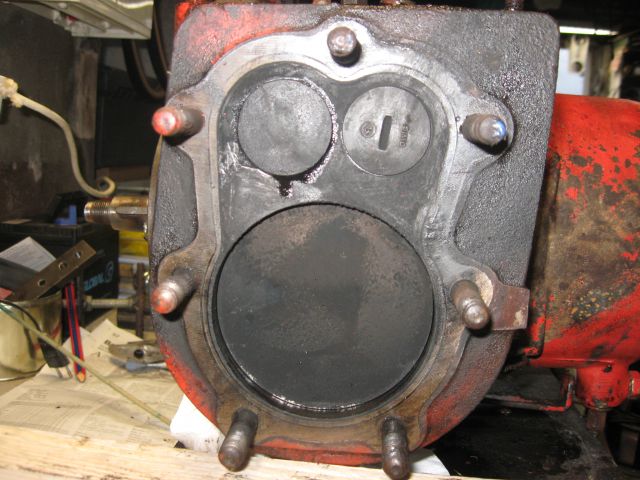

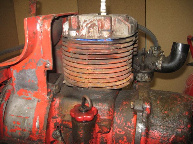

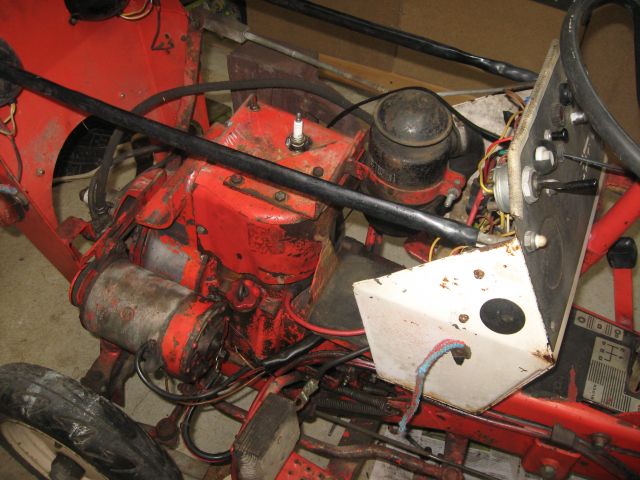

le démontage commence après avoir essayer de lui mettre une batterie et un essai de démarrage infructueux il n'y avait pas d'étincelle.
Même si j'aurais préféré qu'il est pêté avant au moins une fois je me lance.
Une bonne surprise affraid la culasse semble avoir été remontée au joint bleu

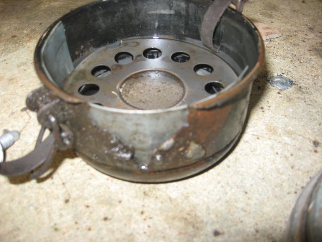

le cul du filtre a air explosé et réparer par un mac bidouille What a Face
ouchhhh y'a à manger la dedans!!!!

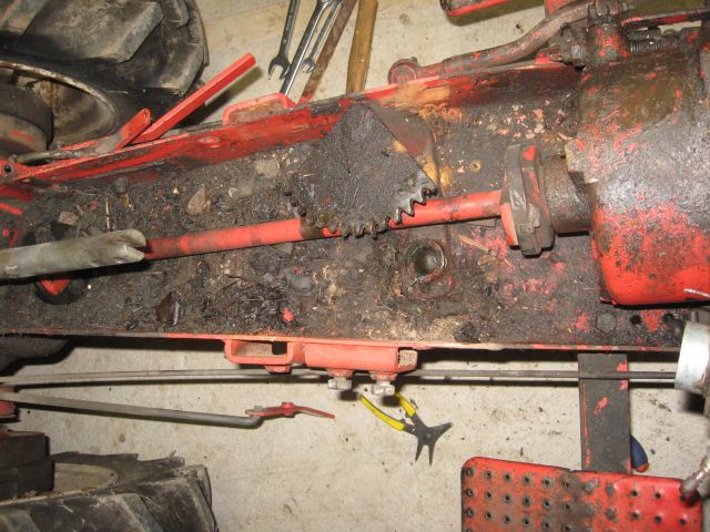

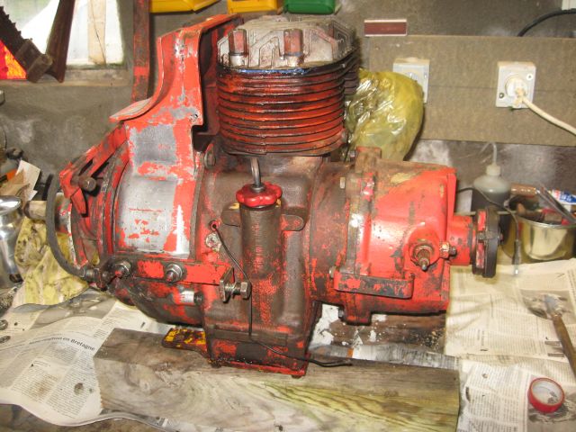

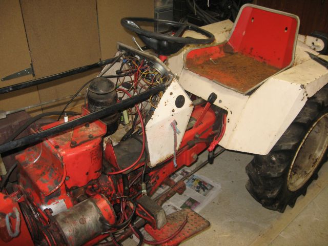

bon je continue l'aventure du démontage

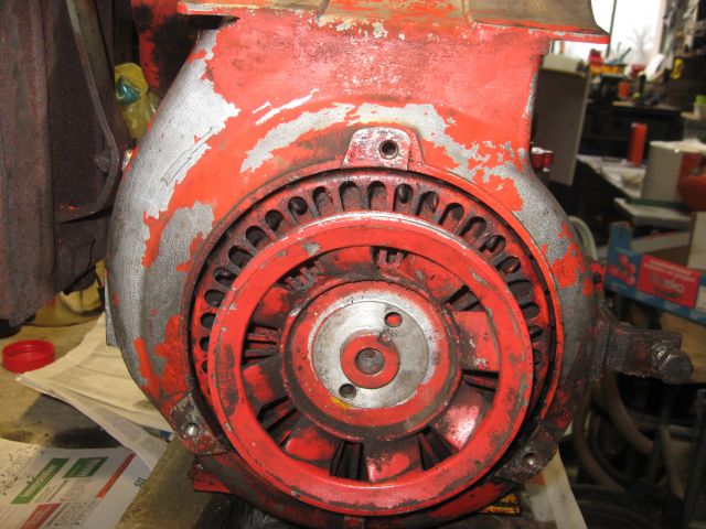

le moteur allez hop
sur l'établi ouchhh c'est pas un moteur de 103 sp c'est un beau bébé
on retourne la bête et on continue

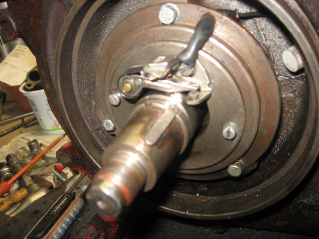

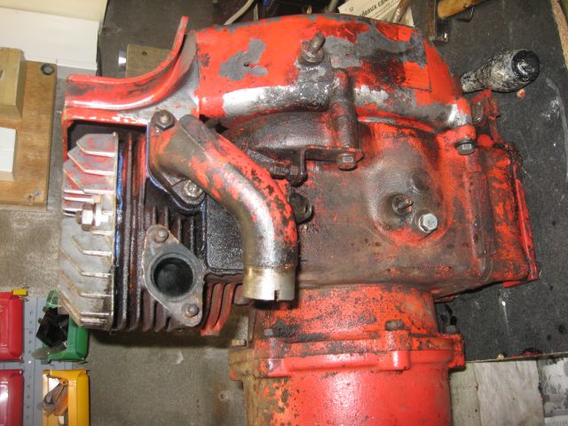

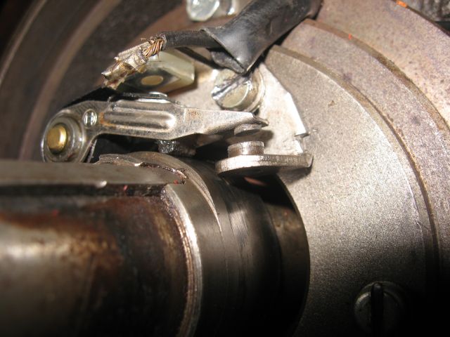

les vis platinés je ne sait quoi en penser celle du haut est beaucoup plus fine que celle d'en bas est ce normal ?

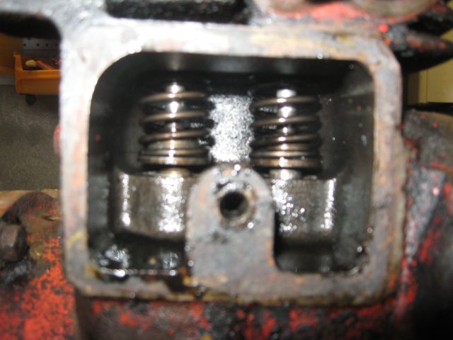

ouverture de la visite des soupapes
jeu 44 a l'admission et a peine 4 a l'échappement What a Face affraid
ça va être chaud la!!!!!!!

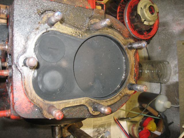

déculassée
le fameux test du fuel dans les sorties pour voir l'étanchéité
bon ben j'échapperais pas au rôdage:flower:

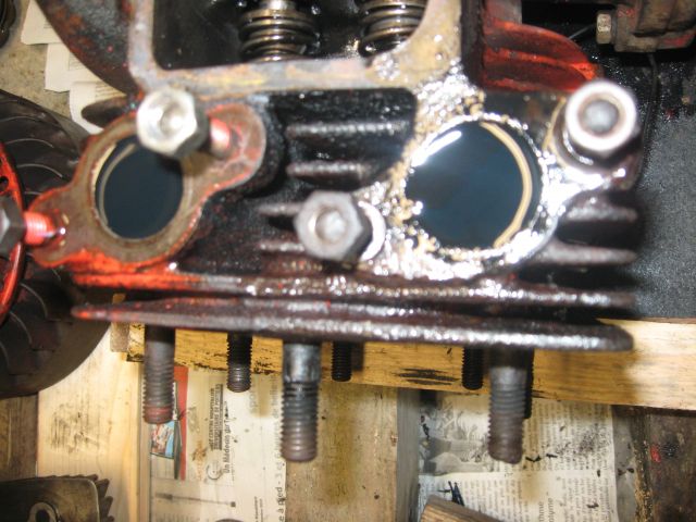

la portée de la sortie d'échappement est bouffée va falloir rectifier ça
photo pas très bonne mais c'est pas beau à voir une fois nettoyé

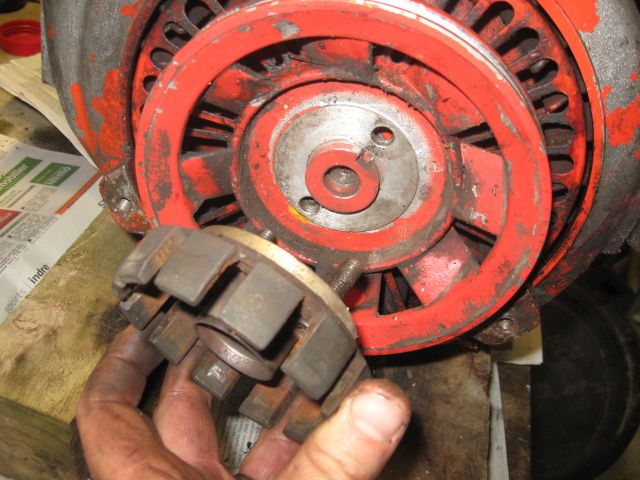

bon on continu avec l'embrayage
au total le disque fait 5.5mm d'épais je ne sait pas si il faut le remplacer
Nombre de messages : 338
Age : 104
Localisation : Gard
Date d'inscription : 06/05/2013
MessageSujet: Re: 1050 rénovation    Lun 22 Déc 2014 - 19:03
De combien sont en retrait tes rivets ?

les vis platinés SONT HS

ils sont quasi a fleur des garnitures moins d'un mm

ok pour les vis platinées savez vous où en trouver ?
jefmoulins2
Nombre de messages : 91
Localisation : bourges
Date d'inscription : 25/11/2014
MessageSujet: Re: 1050 rénovation    Lun 22 Déc 2014 - 19:14
http://www.leboncoin.fr/jardinage/654277828.htm
il y a celui ci mais c'est quand meme plus cher qu'un regarnissage non ?

ça ,c'est l'ami Philippe qui le vends
Re-garnissage ,pourquoi pas ..faut trouver une boite qui le fait et demander un prix

140 Obligé ! Regardes la forme du mécanisme ,les écrous de réglage et les 3 petits ressorts de maintient

c'est du 140 de diamètre je confirme

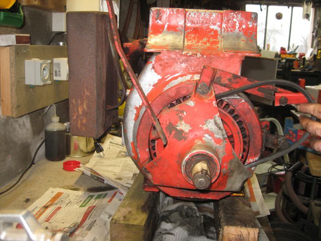

sinon je cherche a identifier le modèle exact du moteur de mon 1050 afin de commander des pièces mais je n'ai ni plaque ni indications sur ce dernier
votre aidesvp
MessageSujet: Re: 1050 rénovation    Mar 23 Déc 2014 - 7:39
salut Jeff
pour trouver des pieces qui s accrochent sur le moteur , elles y vont toutes
a l interieur du moteur (le bloc ) tu as une difference Romeo en a fait l experience

mais sinon c'est un mag quoi le mien 10?? j'ai vu pelin d'appellations différentes !!!
donc pour la recherche de pièces d'occaz j'aimerais mieus connaitre son type exact

effectivement ils se ressemblent beaucoup a part que moi je n'ai que le rupteur seul dans le volant
MessageSujet: Re: 1050 rénovation    Mar 23 Déc 2014 - 14:44
Le mien aussi , avec bobine d'allumage externe
