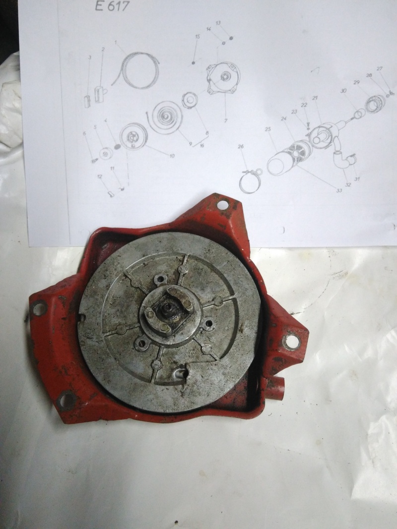

je voudrait tout d'abord m' occuper de trouver un lanceur pour pouvoir le démarrer et faire les réglages si nécessaire  changer les vis et enlever l'allumage électronique (si vous pouvez m'indiquer comment) le carbu est aussi a revoir surement,  le réservoir a nettoyer etc...
Bref du taf en perspective!!
quelqu'un pourrait me donner les références des pièces de mon  lanceur . J'ai trouve sur ce site a motostandar T116 mais je ne pense pas que ce soit les bonnes ( desole mais je ne sait pas comment copier la page) voila pour l'instant
http://passion-usinages.forumgratuit.org/t2485-notices-motoculture-agria-bernard-bouyer-ferrari-goldoni-honda-kubota-lombardini-motostandard-staub-wolf
ce gars la a l'air d'avoir pas mal de pièces mais il veut les references:
http://www.leboncoin.fr/jardinage/822630787.htm

MessageSujet: Re: embrayage 3 masselottes   Dim 10 Jan - 23:11
tu as regarder dans ton premier lien,tout en bas il y a l'éclaté du T116 avec les réf etc etc....
je voulais te mettre les liens mais ça ne fonctionne pas
Nombre de messages : 4998
MessageSujet: Re: embrayage 3 masselottes   Dim 10 Jan - 23:18
je pense que la photo va lui suffir ce n est pas un débutant le Thierry
