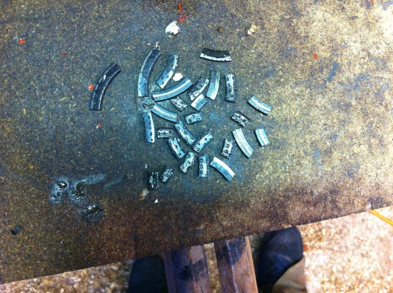

bon après autopsie du pont de mon 1050E le verdict est tombé et je m’étonne du peux de dégâts.
La pièce supportant les satellites et deux rondelles qui maintienne le roulement central de l'axe principale sont définitivement HS plus un dépôt pâteux au fond de la boite.
est ce que ce dépôt faisait partie de l'huile?
boite ouverte
le support des satellites
les deux rondelles qui maintienne le roulement central
le fameux dépôt pâteux
je n'ai plus qu'a trouve ces pieces sur le net ou parmi vous si quelqu'un a ces pièces .
A+ jaja

Pour les supports de satellites on peut penser a une banale casse mécanique , mais pourquoi les rondelles d’arrêt du roulement centrale sont elles explosées?
mystère Shocked Shocked
Cordialement jcc
Nombre de messages : 4749
MessageSujet: Re: pont de 1050 E   Dim 26 Oct - 23:14
pourquoi que les rondelles sont parties aussi??? je pense que c est la que vient le probleme
celles ci parties le roulement a pris du jeu et a grignoté tes pieces avec l effort
ce n est que mon idee
