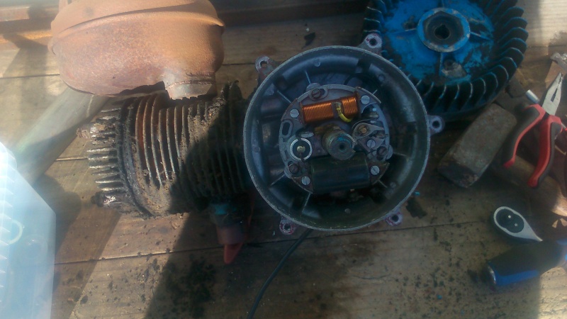

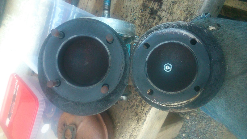

MessageSujet: Re: motoculteur motostandard gutbrod moteur 2T 1Z18    Sam 18 Oct - 19:37
voila j ai repris le moteur en main et plein de surprise que je me serait passez
j ai reussi a enlever le volant magnetique sans arrache
apres je me concentre sur le moteur pour enlever le carter de ventilation et la surprise il y a des croute de combustion donc les gaz d echappement passe ailleur que dans sa sortie " />
je decide donc de deculasser et la surprise pas de joint entre la culasse et le cylindre
donc je decide de regarder la bielle en sont pied pas de souci mais en sa tete he ben elle est comme moi elle et de traver dou un jeu anormale de l axe de piston ce qui risque de m occasioner une casse moteur si je repare pas sa donc ci vous avez une solution merci
et donc ba apres j ai nettoyer ce qui rester
Nombre de messages : 705
MessageSujet: Re: motoculteur motostandard gutbrod moteur 2T 1Z18    Dim 19 Oct - 13:24
Bonjour à tous;
Motob02, si tu as du jeu au niveau de ton axe de piston, c'est un problème de pied de bielle, car contrairement à ce que tu dis, la tête de bielle se situe au niveau de l'axe de vilebrequin.
Tu dois pouvoir faire réaléser le pied de bielle et le baguer pour retrouver la côte d'origine.
