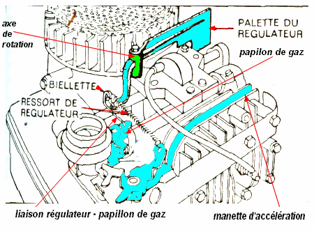

Déposes ta volute d'air et montres nous comment est relié ton volet d'air ;a ton câble d'accélérateur
