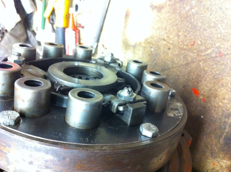

| Bonsoir a tous ! Ce problème a déjà été évoqué sur d'autres posts Peux tu faire quelques photos de ton embrayage stp ? Parfois ,en cas d'usure ,la glace vient buter sur le moyeux du disque | |

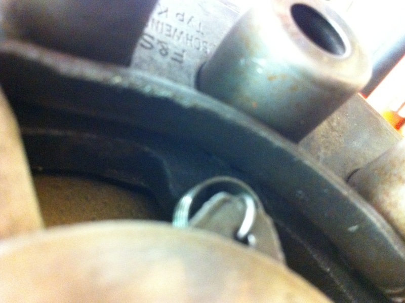

| bonsoir euh bonjour a tous tu as raison mcgyver mais je ne les retrouvent pas. voici les photos que j'ai faite. fourchette + butée volant sortie moteur mécanisme embrayage disque mécanisme en place course du disque et mécanisme en place merci de votre avis après je ferais comme dom jaja | |

| bonjour les vis de réglages ont été touché (elles ont éte reverrouillé), fais un réglage de façon à faire sortir la face de la glace de 20mm tu remonte la cloche et tu vérifie qu'il te reste un peu de jeu entre la glace et la butée (la butée ne doit pas toucher en permanence la glace) tu ajustes si besoin et tu verrouille les vis de réglage A+ Dom | |

| Bonsoir a tous Vous avez raison mais je ne l'ai plus rertrouve sur ce forum mais je ne suis pas inscrit sur les autres. Bon dom pour l'embrayage le nouveau reglage est nickel plus souple et surtout reelement desacouple. Pour le regime moteur il reste accelerer meme tirette a zero ??. Je regarde pour trouve tout seul. Jaja | |
