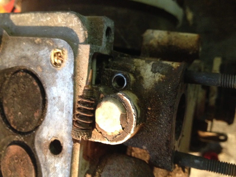

J'ai remis en place le flasque latéral avec toute la tripaille qui gère l'ouverture de l'arrivée du carbu et aussi la patte qui semble-t-il gère la position de cette pièce qui je suppose à pour fonction de faire circuler l'huile, non ?
La flasque latérale.
Le truc qui doit faire circuler l'huile, non ? (le truc blanc) - Il semble que la patte définie la position du bout blanc et donc l'angle que peuvent prendre les deux gâches métalliques .. enfin ça ressemble à ça.
Une photo de l'allumage fermé.
ah oui, j'ai rien compris pour le moment à ce truc noir avec le ressort ... mais bon .. ça viendra avec le reste du montage le pense ..
ah oui 2, j'ai cassé la vis du régulateur , celle-là .. me reste plus qu'à en trouver une autre ... grrrrr  Mad  Mad  Mad

Dites, vous connaissez des site sou trouver ce genre de vis ? (cf photo au dessus ...).
