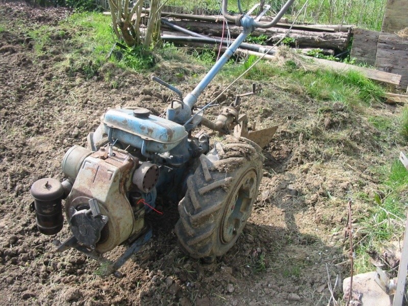

j'ai récupérer un petit motoculteur cette apres midi et j'aimerais savoir si c'est un 2T ou 4T ?
car j'ai plusieurs niveau d'huile et j'ai aussi un filtre a air a l'huile ( jamais vue sa !? )
donc si quelqu'un pourrai m'aider a comprendre sa serais avec grand plaisir  Smile
le moteur
un des bouchon d'huile qui me fait douter entre un 2T et un 4T
le filtre a air a l'huile
et le deuxieme bouchon d'huile qui je pense est l'huile de transmission

un 4 temps fonctionne a l essence  et a un bouchon de remplissage  pour l huile a part
ou il y a la fleche bouchon de rempissage huile moteur
un 2 temps fonctionne au melange essence +huile dans le meme reservoir
Nombre de messages : 5162
MessageSujet: Re: petit motoculteur 2T ou 4T ???   Sam 15 Mar - 23:39
sur le tien le bouchon d huile en bas derriere la chappe c est de l huile pour pont (boite) dans le filtre a bain d huile le reservoir transparent c est de l huile moteur un trait a suivre pour le niveau

merci de répondre aussi vite je connais le praincipe du 2T et 4T mais justement je me dit que c'est un deux temps mais j'ai un réservoir d'huile en dessous du cylindre alors es que c'est pour graisser la bielle ou es que c'est de l'huile qui nourris le moteur (4T) il ya un bouchon avec une jauge voir photos deux alors je ne sais pas trop
MessageSujet: Re: petit motoculteur 2T ou 4T ???   Sam 15 Mar - 23:43
c est a barbotage donc de l huile moteur par le bouchon noir 1ere photo , la boite pont est a droite sur ta 1ere photo

donc d’après ce que j'ai compris l'huile que j'ai au fond de de mon filtre a air (boitier transparent) c'est ce qui nourris le moteur ?
donc je doit mettre de l’essence pur dans le réservoir ?
MessageSujet: Re: petit motoculteur 2T ou 4T ???   Sam 15 Mar - 23:49
pour moi oui c est un 4 temps
mais j aimerais savoir ce que c est comme motoculteur
et faire le niveau d huile moteur par le bouchon de la premiere photo

Pour moi, c'est un moteur 2 temps, donc mélange. Le bouchon d'huile est sans doute celui du graissage de la transmission et c'est bien un filtre à air à bain d'huile: le système le plus efficace pour un travail dans la poussière.
A voir la partie du réservoir, je pense à une fabrication Japonaise, Iseki peut-être?...

vu la conception générale du moteur et vu l'emplacement du carbu en bas de cylindre, c'est un 2T ...

+1 avec avec Dom45, vu la conception du cylindre, pour moi aussi c'est un deux temps.

Le modèle que tu as est un Mitsubichi CT312 il fonctionne au mélange 1/25, à première vue le niveau dans le filtre à air à bain d'huile est un peu haut... la limite est le renflement avec un trait rouge.
