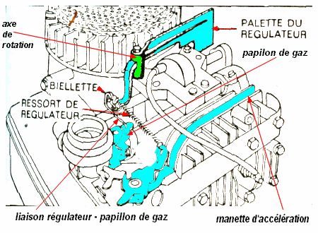

Tu devrais changer ton titre Renard
au départ ,tu parles de masselottes ...Quelles masselottes ? celles de l'avance centrifuge ? ou celles de l'embrayage ?
La ,en fait ,il semblerait que tu aies un problème de régulation
Regardes le schéma de principe
Lorsque la palette s'écarte de la turbine ,elle ferme le volet des gaz
le renard

Oui quand je fait bouger à la main le levier de la tige du régulateur il accélère mais quand j'actionne la manette des gaz la tige du régulateur ne bouge pas
qu'est ce que vous en dites ? déjà le levier du régulateur est dans le mauvais sens par rapport à la photo de catolard ? merci à catolard et merci à mcgyver pour le shéma
Bon je vais regarder à çà ce weekend et je vous tiens au courant de la suite
Le renard
Nombre de messages : 338
Age : 104
Localisation : Gard
Date d'inscription : 06/05/2013
MessageSujet: Re: SOS Problème d'avance avec le T150    Jeu 9 Jan - 23:59
Le ressort ,qui s'accroche sur l'un des crans du carter ,contraint la palette serrée contre la volute d'air
a ce moment là ,le papillon des gaz doit etre ouvert en grand
Lorsque l'air repousse la palette (en luttant contre le ressort ),dont la tension est réglable ( tu l'accroches sur un ou l'autre des crans )la tige de liaison doit
fermer le papillon des gaz
Mets la manette du carbu dans le bon sens

je viens de remettre le levier dans le bon sens il l'a l'air de bien tourner et quand le moteur est en route avec la manette des gaz presque à fond  il monte en régime mais le levier de la tige du régulateur ne bouge presque pas lui mais par contre quand le moteur est arrêté le levier se déplace en même temps que le levier de l'accélérateur   qu'est ce que vous en pensez ?
Le renard
Age : 104
Localisation : Gard
MessageSujet: Re: SOS Problème d'avance avec le T150    Ven 10 Jan - 17:40
Bonjour a tous !
ça parait normal puisque le ressort ,contraint la palette a se rapprocher de la turbine et donc ,ouvre le volet de gaz au maxi
ça ,c'est la position démarrage (ouverture maxi ,si ton accélérateur est a fond )
Lorsque le moteur tourne a plein régime ,la palette a tendance a s'écarter et ce n'est QUE la tension du ressort qui limite le régime Max
Plus tu le tends ,plus le régime diminue
si tu réduit les gaz (par la manette d'accélérateur ) ,le ressort ,le ressort rappelle la palette vers la turbine et ferme le volet des gaz
MessageSujet: Re: SOS Problème d'avance avec le T150    Ven 10 Jan - 23:03
Bè oui, tout est dit .. joue avec la tension du ressort en changeant son point d'ancrage jusqu'à obtenir un régime qui convient, à savoir .. monte en tour comme il faut mais ne s'emballe pas ..
Ca se fait au feeling .. par test ..
Tiens nous au jus.

Alors si j'ai bien compris la leçon il faut que je joue avec le ressort en changeant son point d'ancrage
J'ai regarder au ressort il est placé sur le point d'encrage maxi alors il faut que je le positionne au fur et à mesure en descendant vers le carbu
Merci à vous tous de votre aide
Je vous tiens au courant de la suite
Le renard
MessageSujet: Re: SOS Problème d'avance avec le T150    Sam 11 Jan - 11:25
Bonjour le renard,
T'as tout compris ...
A Plus
Catolard
