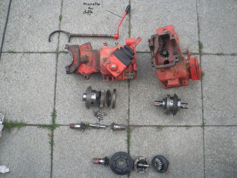

| Bonsoir a tous Je confirme le T46 est un super pont en action il prend tout son sens lorsqu'il est attelé à une remorque, Mais il est fragile, avant d'en avoir un qui fonctionne j'en ai acheté 4 .et toujours la même panne les satellites explosés . Voici l'intérieur du T46 cordialement dof45

| salut dof 45 quel la difference entre un pont t 45 et le pont t46 | |

| Bonsoir zazear Comment ça la différence tu veux dire mécanique ou au niveau physique du pont . Physiquement les deux pont ce ressemble surtout si la manette du diffe (elle est rouge sur la photo) n'est pas en place et il y a un renflement sur l'arrière du pont en bas à l’arrière pour le passage de la tige de dé-crabotage du diffe . C'est ça ta question Florent | |

| le débattement de la manette du diffe . dof45 | |

| salut je voulais savoir si le pont t46 etait juste une evolution du pont t45 ou c'etait au niveau rapport du pont | |

| Pour moi, c'est une évolution car la boite me semble identique au deux . florent | |
