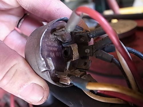

Bonjour Mtb,
OUI, c'est cette petite chose là...
... qui me cause quelques soucis. Le petit contacteur situé au milieu de boîtier et qui reçoit la pointe de clé pour lancer le moteur a perdu sa "gaine" plastique = plus de contact (ou contact difficile) et surtout il garde le démarrage en permanence !!! (comme si tu gardais la clé de contact de ta voiture tournée à fond tout le long de ton trajet)
Merci pour ta réponse, je vais regarder ça...

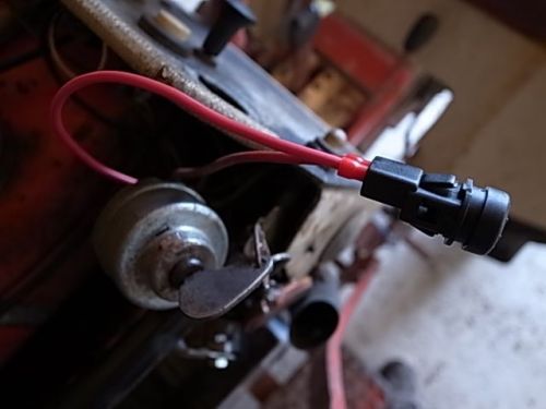

Si la commande d'éclairage est en bon état, tu peux simplement mettre un bouton poussoir pour actionner le relais de démarreur.
Bon weekend. Cordialement.
scaldes
Nombre de messages : 78
Localisation : Til Chatel (21)
Date d'inscription : 18/08/2008
MessageSujet: Re: Commutateur démarrage éclairage sur les Superior   Sam 15 Juin - 12:45
Bonjour le Cauchois Smile
Excellente idée !
Effectivement la commande d'éclairage est opérationnelle (quoique la clé de contact est quand même bien usée aussi et il y a parfois des ratés)
> Et ça me permet de garder le beau petit boîtier original, ce qui est quand même sympa.  ;^)
Si je peux voir ça cet aprèm' , je vous tiens au courant  Laughing

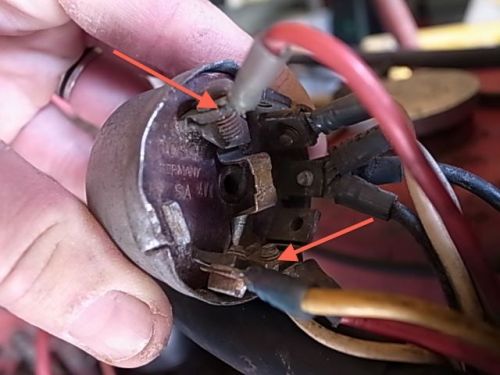

Je suis sûr que vous pardonnerez ma totale ignorance mais, euuuh... c'est bien ces bornes que je dois shunter et ces fils que je dois utiliser si je met un petit bouton poussoir ???
Nombre de messages : 671
MessageSujet: Re: Commutateur démarrage éclairage sur les Superior   Dim 16 Juin - 11:13

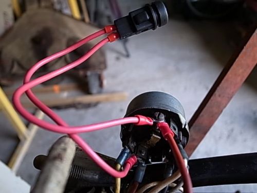

Bonjour, tu n'as pas besoin de shunter les fils, il faut laisser le fil qui alimente le contacteur en place pour continuer à utiliser les lumières, tu repart de ce fil pour alimenter un bouton poussoir et à l'autre borne du bouton tu rebranche le fil qui était sur ton contacteur et qui va vers le relais de démarrage.
scaldes
MessageSujet: Re: Commutateur démarrage éclairage sur les Superior   Dim 16 Juin - 13:42
Bonjour à tous et merci pour vos conseils Wink
Voilà, j'ai fais ça hier soir et ça lance le moteur parfaitement bien mais un problème subsiste néanmoins et qui me semble bien inquiétant c'est que je n'ai plus d'étincelles à ma bougie... (et je crois me souvenir avoir entendu un bruit suspect derrière la batterie vendredi en le faisant tourner d'où mon intention de régler le problème du commutateur démarreur qui reste bloqué).
Ca peut venir de quoi d'après vous ?  :-/

MessageSujet: Re: Commutateur démarrage éclairage sur les Superior   Dim 16 Juin - 19:59
Verdict ?
Ben ça doit être un allumage par bobine extérieure (les experts, vous nous confirmez ? Cool ) :
- contact du premier cran bien alimenté, pas de problème
- contact de sortie HS et donc réparé avec un beau petit câble et une cosse toutes neuve. De nouveau une belle étincelle bleu au cul de la bougie !
> il allume ET démarre
Encore merci à tous  ;^)

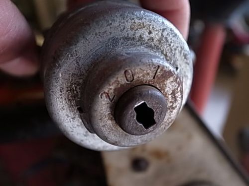

Nombre de messages : 440
MessageSujet: Re: Commutateur démarrage éclairage sur les Superior   Dim 16 Juin - 22:53
Bonsoir scaldes,
Encore plus simple!Very Happy
Pourquoi pas changer le contacteur?
C’est un contacteur bosch ,vous pouvez le trouvez d’occasion sur le matériel agricole de production allemande ( tracteur IH DEUTZ etc.…moissonneuse claas etc.… ) de l’époque .
Ou en neuf sur des de sites Internet .
Cordialement jcc
