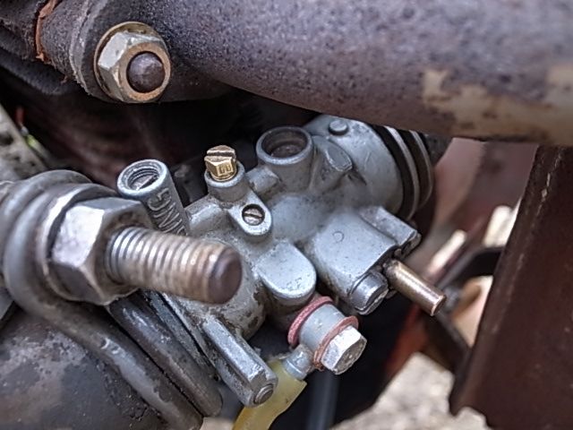

Je me suis rendu compte ce matin que j'avais perdu le petit cache en plastique du pointeau au dessus de la cuve et qu'une fuite en goutte à goutte s'est déclarée à la base du petit ressort (voir photo ci dessous).
Savez-vous comment je peux le réparer ?

Ce que tu nous montres ,ressemble a un Titillateur .C'est a dire une pièce qui coulisse et permet de forcer sur le flotteur ,pour faire monter artificiellement le niveau de cuve
Normalement ,il devrait y avoir un joint caoutchouc (a l'intérieur ,c'est a dire coté cuve ) le reste ne devrait etre qu'un anti poussière
Si ça suinte au niveau de l'embase du ressort ,c'est que ton pointeau d'essence ferme mal (Car le niveau normal est largement au dessous )

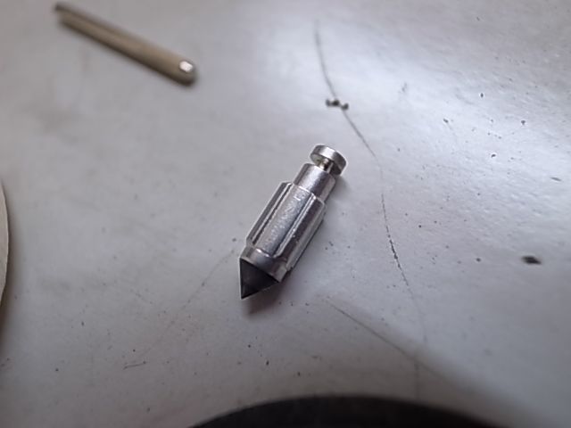

Bon, mcgyver voici des nouvelles après 15mn d'étude sérieuse. J'ai démonté l'ensemble des petites pièces qui composent la partie "cuve".
J'ai bien retrouvé le petit pointeau (voir photo) qui était effectivement complètement bloqué. J'ai tout nettoyé et j'en ai profité pour refaire un joint papier (par feuille Canson)
J'ai remonté le tout et j'ai fait 300m derrière chez moi... Fini les fuites !

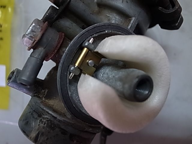

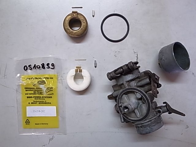

Lundi soir rebelote, ça pisse de partout...Ma bricole n'a pas tenu longtemps et je crois bien cette fois avoir bousculer un peu trop fort le "donuts" en laiton... Il est gorgé d'essence ! La poisse, quoi...

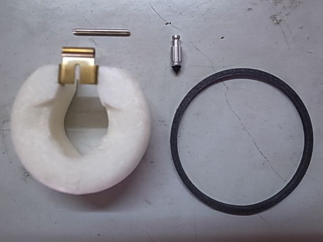

J'ai un moment hésité à faire mon marché sur le ouèbe mais étant en déplacement du coté d'Arbois / Lons le Saunier ces jours ci pour les besoins du boulot, j'ai pu trouver un flotteur, sa barette de fixation, un joint et un pointeau le tout vendu en kit chez un réparateur de motoculteurs viti-vinicoles du coin (j'ai ouvert le sachet un peu comme un porc, désolé).
détail du nouveau pointeau
L'ensemble mis en place est prêt à fonctionner
Je vous confirme ce soir l'efficacité du kit avec le nouveau pointeau puisque cette fois il n'y a plus aucune fuite à déplorer.  Cool

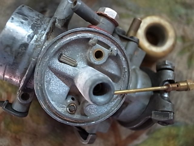

Merci aussi pour cet discussion car j'ai l'air d'avoir un problème similaire avec le carbu de mon microtracteur 1032.
De l'essence ressort par la petite tige a ressort entre la commande de gaz et le starter. Puis-je penser à un problème de pointeau également?
Et sinon, que pensez vous de mon flotteur? Il semblerait qu'il ait été crevé et bouché à la soudure. Pensez-vous que ce soit de nature à l'empêcher de remonter et donc sur-remplir le réservoir?
