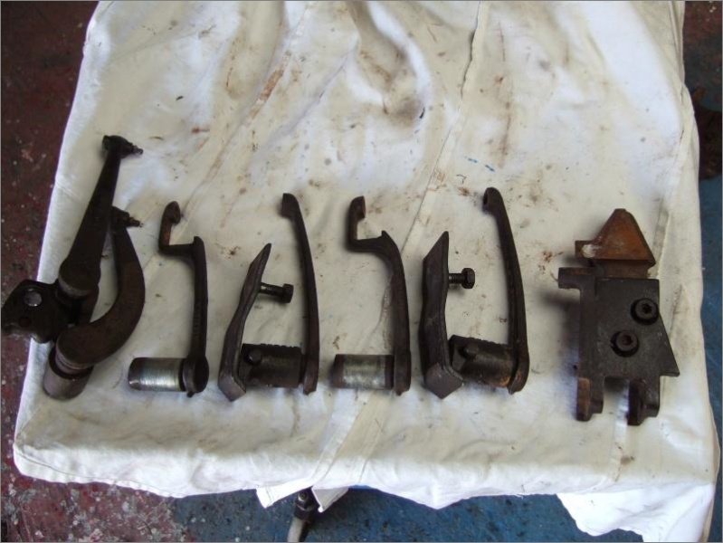

Une clé spéciale fournie avec la faucheuse permet de déverrouiller les guides de la lame supérieure.
Il suffit de basculer les guides vers l'arrière.
Les lames sont fixées et entraînées par chacune une vis pointeau.
La vis vient se bloquer dans une encoche.
Les têtes de lames.
Les lames se dégagent ensuite sans difficulté. Il est bon de les remettre dans leur protection: Danger, ça coupe!...

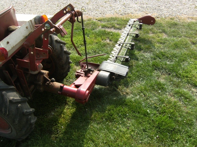

et le produit fini ...
comme Michel le dit ... "ça coupe! " l'herbe , les doigts, l'Isérois ... tout je vous dis ... ! Twisted Evil
Regardez bien le premier cliché , je me suis amusé à faucher le gazon déjà taillé .. et comme vous pouvez voir, il y a encore des brins d'herbe sur la barre de coupe .
Vous pouvez repasser sur la coupe précédente ... aucun bourrage !!! c'est du matos de pro , çà ... ! bounce

Les deux lames. On peut voir les tétons qui reçoivent les guides.

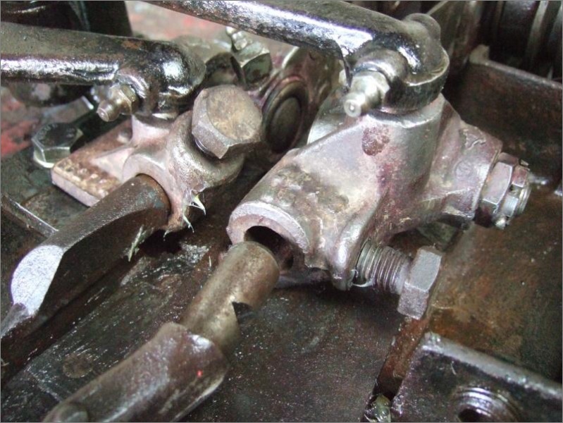

Les biellettes d'entraînement des lames sont fixées par chacune 2 boulons à tête fraisée et ergot.
Les biellettes et leur carter.
Nombre de messages : 2149
MessageSujet: Re: Etude: La faucheuse Busatis.   Dim 9 Juin - 19:24
Les biellettes: Remarquer le graisseur sur chacune des rotules.
Les guides sont montés sur silen bloc.

Après peinture, la faucheuse Busatis est prête. Bonne fenaison!...
