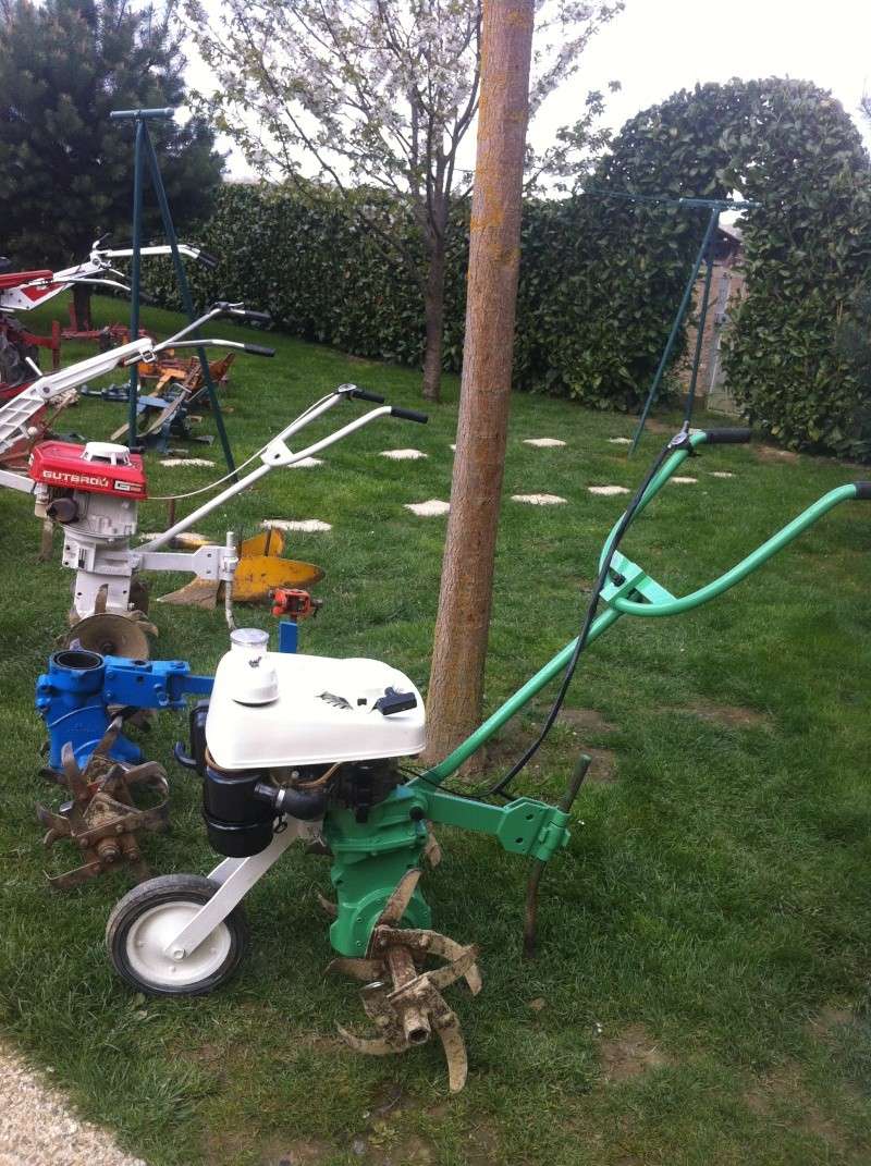

MessageSujet: re sujet   Sam 25 Mai - 19:10
Bsr à Vous
Bien vu Phil
Voila le mien le modèle au dessous le T6 monovitesse vendu par la sous marque STAR (grande distribution) avec le T116 système Terra (grenouillère)
Le tien doit un T20 3 vitesses de chez Star le modèle au dessus de la gamme qui reçoit l'Apéra avec le système terra à grenouillère
Pour tes PB il y a tout sur le forum tu vas dans le moteur des recherches tu tapes les mots clés hé en Avant
Bon courage
