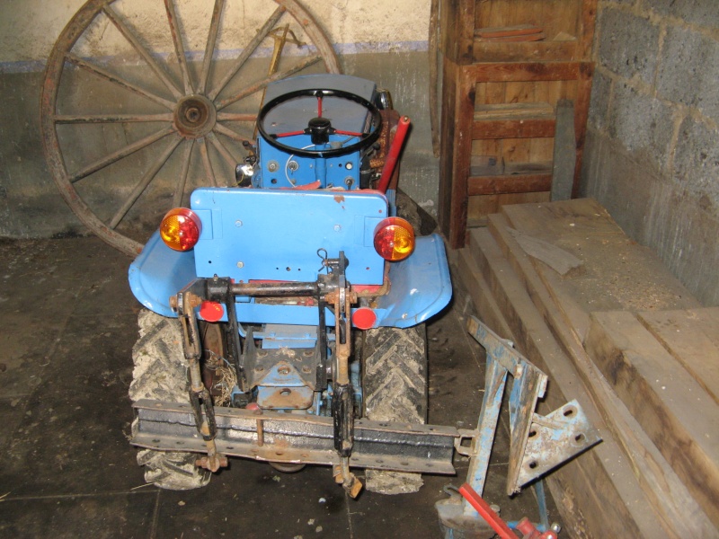

voila mon 1030 que je vais attaqué de restauré aprés avoir fini mon 1050
http://
[url=http://www.servimg.com/image_preview.php?i=225&u=10046070]

Bonjour Edouard,
Belle acquisition,
Une bonne base pour faire une belle machine,
Vivement la suite en image
MessageSujet: avec 1 roue de secours sur 1 plateau!   Ven 8 Fév - 0:01
Bonsoir Edouard;
Il a bin raison notre Admin,ton tracteur me semble avant resto,déjà très beau.ça devrai faire un excellent sujet en attente!
bonne soirée rex60
