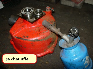

C'est parti pour le remplacement des roulements de la cloche d'embrayage
l'ensemble démonté, j'ai en stock 2 rlts 6005 RS , je vais donc remplacer le 16005 par un 6005 qui est plus large, je ne peux donc plus mettre le clips je vais le remplacer par la cage intérieur du vieux 6005 , qui fera entretoise
pendant que l'axe est au congel , je chauffe également la cloche pour monter le 1er rlt qui est au congel aussi
voila depuis tout est remonté et j'ai toujours le même bruit, on y reviendra peut ètre !

Florent je n'ai pas remis le même roulement car je n 'en avais pas alors que j ' avais plusieurs 6005 en stock qui ont les mêmes côtes sauf qu'ils sont plus larges, de ce fait ne je pouvais pas remonter le clips (pointé sur la photo du haut ), qui l"immobilise à sa place , en + du serrage sur l'arbre .
J" ai donc intercalé la cage int. du 6005 qui fait office d'entretoise et immobilise l ' ensemble

Florent ,je n'ai pas monté le 2eme rlt sur l' axe avant le congel car il reste un clips dans la cloche , on le voit. sur la 2eme photo , il se trouve entre les 2 roulements .je l'ai fais figurer sur la photo précèdente .
Joel , le montage est possible puisque je l'ai fait , et dans le seul but d 'économiser ( une quinzaine d'€ avec le port ) et de perdre 4,5 jours à attendre une livraison . Le tracteur a tourné 8 h depuis . Ca tiens du seul fait du serrage des roulements, sur l 'arbre et dans la cloche , personne ne risque de perdre sa place dans l 'histoire

Je pense que les roulements à aiguilles sont plutôt utilisés lorsque l'espace radial est restreint, dans le cas présent ça demanderait une modif conséquente et pas forcément avantageuse , mais ce n'est que mon avis ,je n'affirme pas .

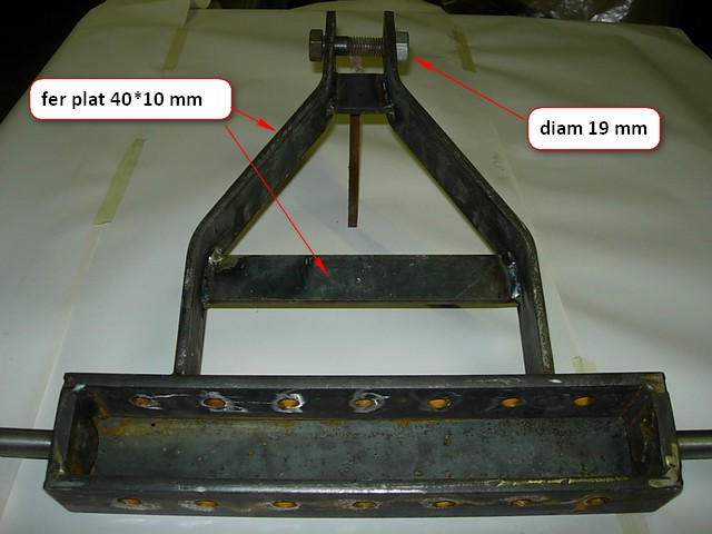

Là je vais reprendre sur la fabrication de l'attelage de mon 1031;
1 ére piece , le support de l' axe pour le 3 points et les bras pour les 2 points du bas
ce U sera soudé sur l'arc de fixation du dispositif d' attelage
soudage de 2 rotules à queue plate de diam. 19
support de la barre de poussée
les tirans pour solidariser avec le chassis du tracteur
la barre d'attelage (peut étre un peu surdimensionée )
support du 3eme point
fabrication des ridoirs et axes
A suivre
