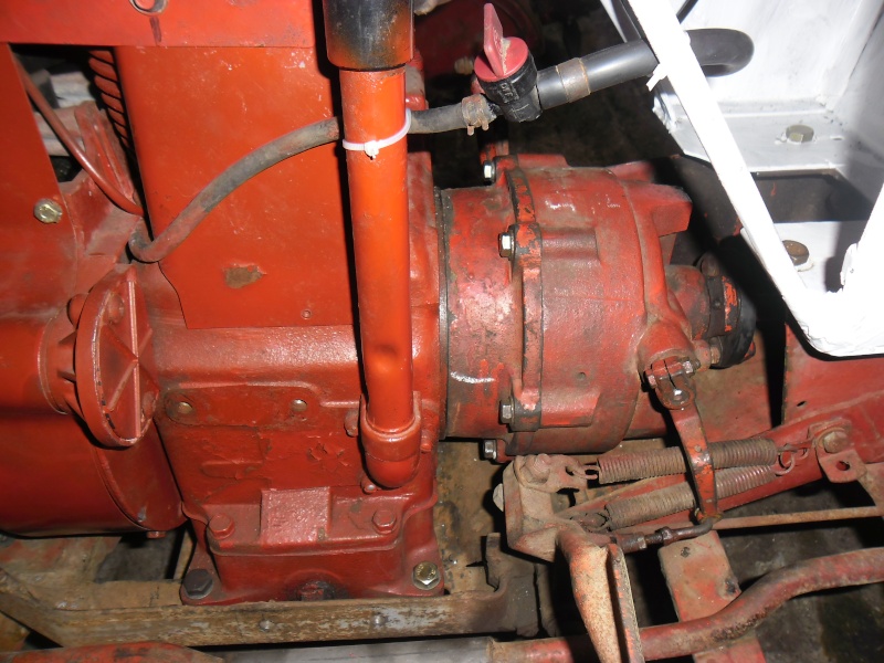

la greffe du kohler est faite, bon c'est un lancement à la corde mais part du premier coup, c'est un moteur neuf
et comme il y avait plein de trous dans le tableau de bord, j'en ai refait un

la greffe a l'air d' avoir bien pris Smile
Est ce que tu l' as monté sur silent bloc ?

Il avait son propre embrayage ? ou tu as adapté celui du Mag ?

Quelle puissance le moteur?...

le moteur n'est pas sur silent-bloc uniquement la cloche d'embrayage
c'est l'embrayage du moteur qui était sur le tracteur et le moteur fait 14 cv

Tu n'aurais pas fait ,par hazard ,des photos ,montrant les différentes pièces de la modif .... Embarassed Embarassed

non pas de photos, car je ne l'ai pas fait moi-même ,je ne suis pas outillé pour tourner les pièces

très intéressé par la greffe de ce genre de moteur, pouvez vous demandé à celui qui a tourné les pièces, quelle modification, il a apporté. (Epaisseur de la cloche, rectification de l'intérieur.. )

la personne qui m'a adapté le kohler m'a fait ce petit topo en espérant que ça vous aide
MessageSujet: Re: 1050 la greffe   Lun 27 Mai - 8:29
Méfie toi si le plateau n'est pas collé sur le vilebrequin, la vis risque de cassée. C'est ce que j'ai subit mais c'était une vis M8
J'espère qu'avec une vis M12 ça tiendra

Super les explications, mais j'avoue, qu'il faut une bonne dose de connaissance en tournage des métaux pour reprendre l'axe du vilebrequin.
Mais en attendant, nous avons des explications pour nos montages.
