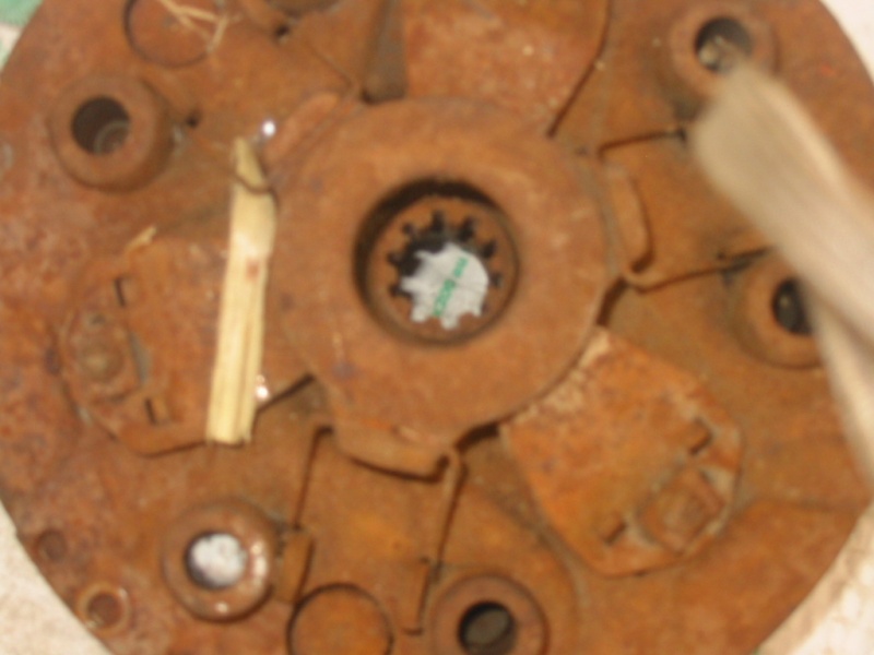

bon les news de notre p'tite bête, le moteur tourne nickel, un peu de peinture et hop on remonte... du coup on monte dessus, et on essaye de passer les vitesses... impossible... pourtant j'avais démonté l'embrayage et de visu pas mal.... mais à priori, j'ai ma bague qui est usée...j'ai vu sur un autre poste et j'ai ma baque qui est creusé de 2mm.... question bête, on en trouve où? j'ai fait le tour des marchands agraires autour de chez moi...ben ya pu Evil or Very Mad

Je vous donne mes côtes, pour moi le disque est pas mal, j'ai encore un peu de garniture, je suis à 6.9mm d'épaisseur à priori un neuf possède 8mm... il me reste encore 1mm avant les rivet...il est neuf quoi Very Happy C'est un disque de 160mm.
c'est le poussoir qui m'inquiète, je pense que c'est lui qui m'empêche d'avoir l'écartement... A priori il y a un autre post sur ce thème, mais ou trouver cette pièce scratch A priori, il n'y a pas de gorge...

Dans le pire des cas peut être le recharger à la soudure et le réusiner, ou se tourner vers les piéces auto anciennes on trouve ce genre de mécanisme en 160 ou en 140 de diamètre sur les anciennes 4cv ,Dauphines, et 2cv Citroën, c'est une glace de butée.
Vérifie ta butée pour user la glace de cette façon il doit y avoir un problème de roulements.
Quand mon mécanisme à rendu l'âme sur mon 2060 c'était du à la butée qui avait lâchée et tout c'est retrouvé en miettes j'ai été dépanné par un garage qui refait les freins des poids lourds (France freinage il y a des magasins pour les VL mais ils ont rien du tout il faut voir pour les PL) je leur ai donné mes débris cassés et j'ai reçu quelques jours plus tard un mécanisme en échange standard et une butée toute neuve.

re c est cette partie la qu il te faut
en 160 un 2cv fera l affaire c est le meme

J'ai enfin trouvé un site qui vend la pièce, par contre, moi j'ai une butée à bille et je ne trouve que des butée en graphite... du coup, il faut que je commande aussi une butée de mécanisme en graphite aussi... par contre, je n'ai aucune dimension, vous êtes sur que c'est compatible, pas envie de me retrouver avec des pièces de 2CV, je serais obliger de m'en acheter une Laughing
A priori je vais commander :
-disque d'embrayage, Citroën 2CV, de 1952 à 1963 10 dents, embrayage normal
-bague de mécanisme d'embrayage pour butée graphite, 2CV 9,12,16 ch.DIN, toutes 2cvA avec la fourchette en haut, n° d'origine A31414
-butée graphite pour embrayage 2CV ancien modèle, Ami 6 ancien modèle. Montage uniquement avec embrayage 3 leviers d'origine. Également sur Dauphine et R4 jusque 1970
Si vous voyez un os, n'hésitez pas pas de commande avant confirmation de l'équipe des spécialistes Wink

c'est bien une butée graphitée pour ce genre de plateau miroir
qui est en font!!!! il ne faut pas mettre une butée bille

Je viens de commander sur un site Allemand ce que j'ai besoin à priori... disque 160+ butée+poussoir pour 80€ fdp compris, j'éspère que mon allemand n'étais pas trop rouillé Smile j'attends les pièces et je vous tiens au jus Very Happy on croise quand même un peu les doigts lol!
