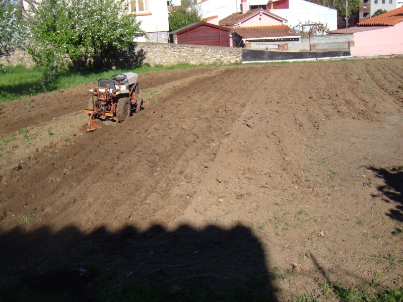

Voici quelques photos du labour, j'ai du décaler la charrue vers la droite.
Par contre les roues arrières semblent bien positionnées, k'intérieur de l'a roue arrière est bien situé par rapport à l'intérieur de la roue avant.
Pour info, la charrue du 1032 n'avait jamais servie.
Je fais tout en 1ère courte.
Bon week-end à tous.

Pas mal ton labour, surtout si la charrue n'est parfaitement "astiquée ". As-tu un réglage pour la position verticale de ta charrue: En général, une lumière et un boulon. D'aprés la photo, vue de l'arrière, ta charrue semble un peu trop penchée vers la droite, il est souhaitable qu'elle soit inclinée légèrement plus à gauche de la position verticale.

Bonjour Michel,
Je vérifierai si possibilité de régler !!!
C'est juste la première fois !!!

Pour un premier labour, c'est très bien et, ce qui est important, c'est que ton terrain est très propre.
Bon courage. Cdt.

Bonjour,exact pour la charrue elle doit etre perpandiculaire au trerrain de ce fait,elle pourra etre centrée sur l'arrière du tracteur et,ainsi prendre un peu moins en dégagement.Celà rendra aussi un labour plus régulier parce que là vous pouvez semer les patates,les sillons sont déjà faits(lol)Cordialement.Joel.

Il y a bien une vis de réglage afin de mettre perpendiculairement la charrue par rapport au sol.
Je la règlerai dès le prochain labour...
