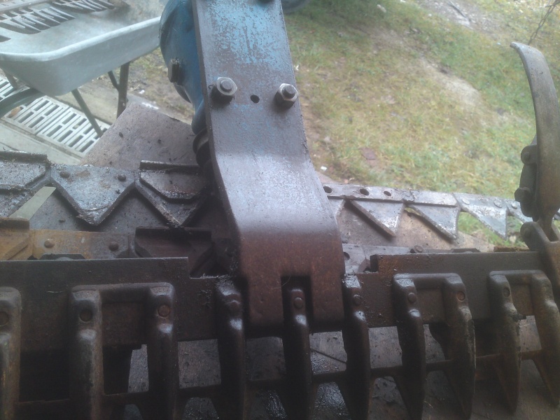

Pluie cet après midi, alors j'ai eu le temps de regarder la barre de coupe, Il y a effectivement des petites différences comme la platine que j'avais remarqué.
La première, celle à grands doigts

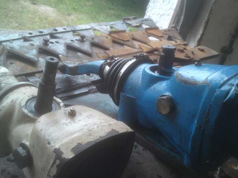

la deuxième vue de dessous, mulching, à noter que la platine est soudée, je ne sais pas si c'est d'origine
Quand au sabot d'entrainement, il porte la même référence 7322020 et l'axe de fixation du carter n'est pas le même: avec un filetage pour celle à grands doigts et une gorges pour la mulching. J'en déduit donc que le carter de protection du soufflet doit aussi être différent.

Ma barre "mulching" a le même support de boitier que ta première, et le même axe que ta deuxième !
A propos de l'axe, quand j'avais cherché pour refaire mon carter de protection (en cours...) j'avais vu qu'il y a plusieurs montages : soit le carter est vissé, il a une forme et un trou pour être fixé par un écrou sur le bout de l'axe qui le traverse. Soit il comporte dessous une monture avec un tube qui s'enfile sur l'axe (plus court, sans filetage), et un boulon transversal vient bloquer sur l'axe dans la gorge.
