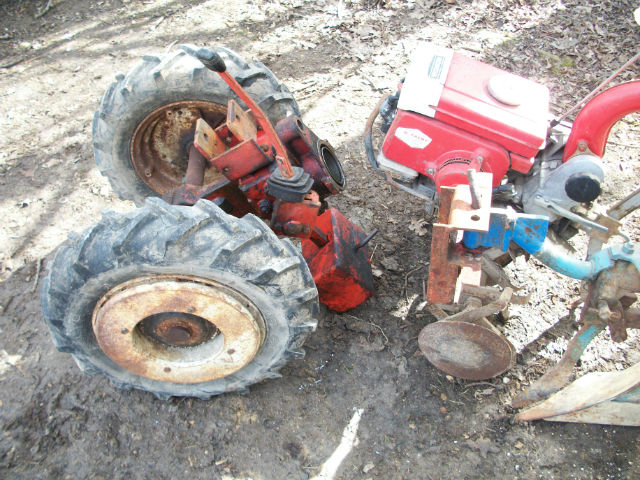

bonjour à tous je vais tenter de remettre en état un T510 monté sur un pont T45
ce matin j'ai enfin pu retiré le volant moteur afin d'accéder au rupteurs,et après nettoyage j'ai retrouvé une belle étincelle (c'était plein d'eau) par contre j'ai 2 bobines la noir pour l'allumage(le fil de bougie se trouve dessus facile) et une plus petite qui est jaune et j'ai 2 fils jaune qui sortent de chacune des 2 bobines qui sont reliés ensemble!!!!!!
à quoi sert cette petite bobine jaune,hum,hum.

MessageSujet: Re: remis en état T510   Sam 9 Mar - 21:32
merci romeo je l'avais déjà lu ce poste mais lui il à qu'une bobine,je vous met la photos
et le pont T45 qui était avec.
à+
Nombre de messages : 2136
MessageSujet: Re: remis en état T510   Sam 9 Mar - 22:11
2 ème bobine: Eclairage???... farao
MessageSujet: Re: remis en état T510   Sam 9 Mar - 22:15
j ai vu une fois ce truc oui c est pour un phare mais bon on ne sent sert pas la nuit

MessageSujet: Re: remis en état T510   Sam 9 Mar - 22:17
hum j'a pas de phare!!!! à ctrler lorsqu'il tournera
MessageSujet: Re: remis en état T510   Sam 9 Mar - 22:20
re vires cette bobine qui ne sert a pas grand chose
il est possible qu elle etait morte et etait mise en parallele avec l autre mais ça m etonnerais

Nombre de messages : 780
MessageSujet: Re: remis en état T510   Sam 9 Mar - 23:44
j'ai deux t116 avec la lumière et donc deux bobines
j'espère vous avoir éclairé

MessageSujet: Re: remis en état T510   Dim 10 Mar - 2:54
Salut,
Ta deuxième bobine est une bobine d'éclairage, elle est certainement montée d'origine car pour fonctionner il lui faut un volant magnétique spécifique qui est garni de plus (+) de bornes magnétiques contrairement au volant standard où la seule platine magnétique est celle où sont les repères de calage.

MessageSujet: Re: remis en état T510   Lun 11 Mar - 21:23
bonsoir à tous,donc j'ai retiré cette bobine qui me sert à rien,je confirme que c'est bien pour un éclairage, ça y est il à pété le 510 il tourne comme une horloge hormis une fuite d'huile à l'embase du cylindre mais dans l'ensemble c'est pas mal pour un engin qui est resté dehors pas mal de temps.
