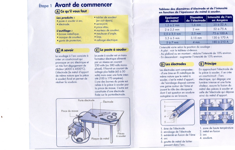

Par contre, j'ai besoin de conseil. j'ai bricolé une petite remorque que je modifie .. mais voilà, mes soudures sont de piètres qualité ..
Pas de soucis pour le reste, .. mais les soudures , je maîtrise pas .. Je tourne la molette jusqu'à ce que l’électrode ne colle pas, comme j'ai lu ailleurs, j'ai disqué les surfaces pour être sur qu'elles soient nickel ..
Quelqu'un peut-il me donner quelques conseils simples peut-être ?

Nombre de messages : 1917
MessageSujet: Re: Conseil mécanique de remorque   Dim 17 Mar - 9:44
bonjour CATOLARD
pour les soudures pas de miracle
tu prends des morceaux de ferraille assez epais et tu t entraine avant d attaquer ta construction (car si tu soude du tube de 2 mm tu vas faire des trous que tu ne pourras pas reboucher)
la soudure a l arc c est comme le velo tu mets un petit moment pour apprendre mais c est jamais perdu ensuite
c est comme cela que j ai appris tout seul

MessageSujet: Re: Conseil mécanique de remorque   Dim 17 Mar - 10:40
hello j'espere que ca poura t'aider
bon courage
arti
