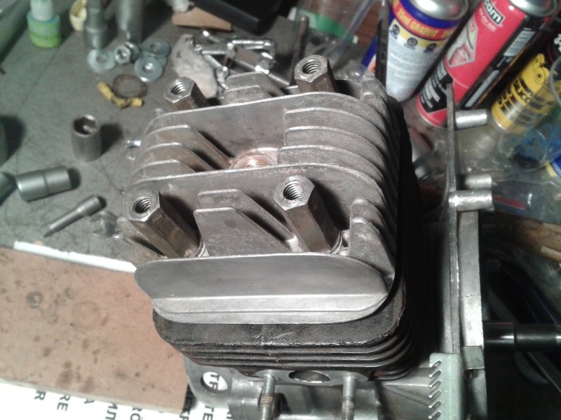

La culasse en place
Prochaine étape: remontage carbu, échappement, volant magnétique, bobines, les tôles de protection, réservoir durites, etc ...
