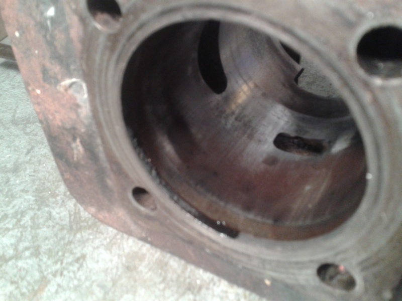

Du coup j'ai démonté la culasse et là je voudrais savoir ce que vous en pensez en voyant les photos, je pense qu'elles parlent d'elles même
La culasse assez crade
Le piston pas mieux
Le piston au plus haut il n’arrive pas tout en haut
Le segment du haut est collé par la calamine
Le piston est brunit par la combustion jusqu'à l'axe mais uniquement de ce côté, l'autre est propre
La chemise a l'air correcte ... ?
Je pense à un manque de compression, n'ayant rien pour le mesurer vos avis vont m'éclairer sunny
