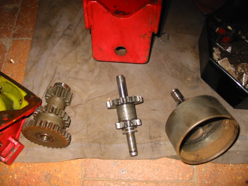

entre 2 tracteurs, un puzzle un T45
un gars sympa m a envoyé les pieces de mon puzzle le t 45
plus d autres pieces de ce pont
maintenant faut assembler le tout
et voici pour mon 1032 le froid se calme et je m y colle
elle n est pas belle la vie Very Happy Very Happy

grrrr il me manque quoi ????
meme avec le plan , j ai l impression qu il manque encore une piece qui va sur le roulement en bas 2em photo et le trou d en hau 1 ere photo

MessageSujet: Re: c est noel pieces pont t45 +1032   Mer 27 Fév - 16:40
bonjour, Phillippe, il me semble que c'est le pignon et l'axe de la cloche d'embrayage qu'il te manque
Jardi

MessageSujet: Re: c est noel pieces pont t45 +1032   Mer 27 Fév - 19:59
Salut,
C'est un T45A que tu as, pas un T45.
Je me suis permis de prendre une photo sur le post de l'ami Catolard Embarassed (il ne m'en voudra pas j'espère) pour te montrer ce qu'il te manque :
- le pignon flèche bleue (celui que tu as est pour le T45)
- les rondelles de calage d'épaisseur flèches rouges
- et il me semble que le pignon de ta cloche d'embrayage est cylindrique (T45) contrairement à celui du T45A qui est conique flèche jaune

Oui pas de soucis pour la photo ... t'as bien fait ... et effectivement .. tu essaye de nous faire un mix de T45 et T45A .....
Les rondelles de calage sont impérative pour compenser les jeux.
Bon courage à toi ...

bonjour Dard ; ben il est chez moi mais n est pas finis
il me manque encore des pieces la partie conique que Lorenzo a mis en photo
