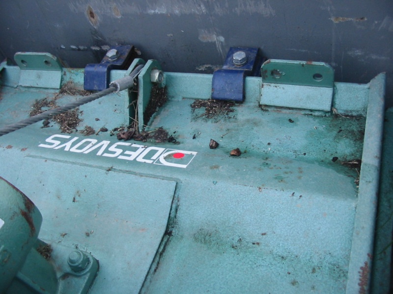

salut , ah depuis le temps que j en veux un Very Happy 108kgs coupe 0,80
il va aller derriere un 1050 d
elle est pas belle la vie Laughing

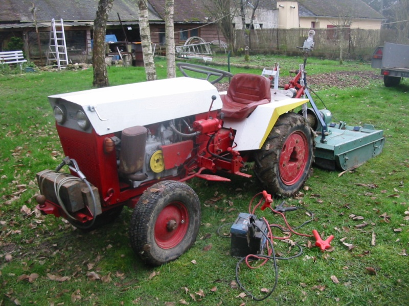

salut a tous
voici la suite
c etait un peu le bazard pour rentrer la remorque c est tres mou No
mais en marche arriere ça a ete mieux
voila l engin
l adaptateur ; il tourne dans le bon sens Very Happy
je vais modifier cette piecede 5cm pour avoir un peu de jeu a l axxe du cardan
voila pour aujourd hui
bonne fin de weekend

MessageSujet: Re: gyrobroyeur    Dim 3 Fév - 20:10
Bonjour Philippe
Ca a l'air adapté. Effectivement un peu de jeu de coulissement au cardan est nécessaire si tu passe dans un creu sinon tu pete tout.
Esce que poids en porte a faux arrière n'est pas trop lourd et surtout penses tu que la vitesse de rotation est la bonne? Les PDF motostandard tournent beaucoup plus vite que 540 trs.
MessageSujet: Re: gyrobroyeur    Dim 3 Fév - 20:28
bonsoir Dard ,
c est pour ça que je vais ecarter un peu mon relevage pour avoir un peu de jeu, il le porte mais le verin est trop juste (il ne leve pas assez et met trop de temps )
je l ai mis en fonction il tourne normalement (je verrais la vitesse de la pdf sur mes fiches )
le poids est bien reparti avec le 3 points il ne leve pas du nez meme sans les masses devant
A + Philippe

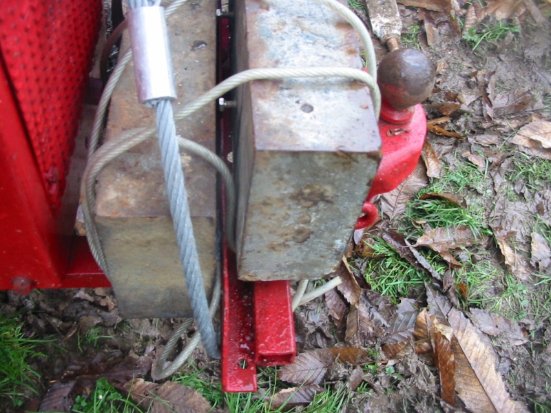

salut ; voici pour ecarter un peu le cardan j ai rajouté ces petites plaques
parcontre c est trop boueux et ça patine meme avec le differenciel
j ai les masses avant 70KGS,dans les roues , a l arriere et mes 55kgs Very Happy
et voila le resultat ça defonce tout
plus que le verin a changer ou mettre le meme de l autre coté
quand pensez vous ???
