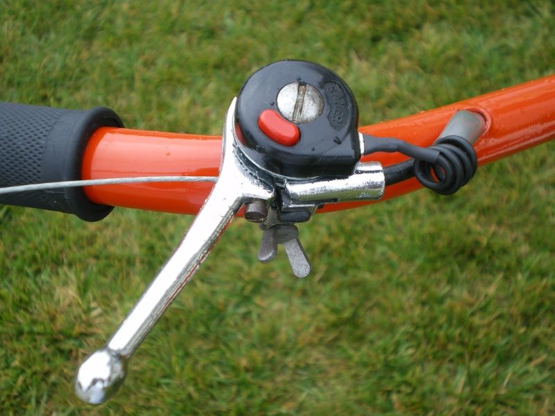

-Nos machines sont un peu limite question sécurité,surtout lorsque l'on utilise la marche arriere!
J'utilise autant que possible les manettes de gaz Saker avec poussoir de mise a la masse de l'allumage!
Mais cela a un inconveniant,il faut rester appuyé tant que le moteur n'est pas a l'arret,ce qui peut etre délicat avec un Bernard lancé a fond,tant l'inertie de ce dernier est grande!!!

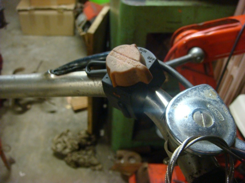

-Aussi j'ai utilisé une autre alternative,le contacteur Honda!(moto!)
Des images?, voila:
-Et donc une seule position contact on,et deux positions off,sécurisantes en cas de panique,dés qu'on touche le commutateur on va se retrouver avec une mise a la masse de l'allumage définitive!
-Voila,l'idée du jour!

Sur mon T116, j'ai mis ça:
Certainement moins bien que le coupe circuit honda, mais plus pratique que la manette Saker "standard" ou l'on a tendance à couper le moteur en voulant le mettre au ralenti.
J'aurais voulu mettre un coupe circuit de débrousailleuse AS MOTOR, dans le même style que le "HONDA" mais je n'en ai pas trouvé. A l'occaz je mettrais une photo.

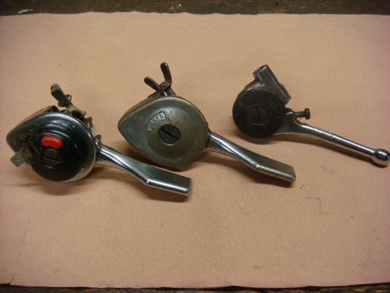

-Ben,Saker,c'est la marque,après, les differents modèles,je ne connais pas!
Voici 3 manettes,SAKER,qui ont été montées sur les Motostandard!
Il en manque une,Saker également,qui,en forçant la manette vers la position ralenti,met l'allumage a la masse grace a un isolant en plastique où est placé le fil!
D'ailleurs JPP62 a fait un post pour la refection de ce modele!
http://lesmotostandards.forumpro.fr/t2836-refabriquation-d-une-mise-a-la-masse-sur-la-manette-des-gaz
-Donc,les manettes:
-J'utilise,comme je le précisais,la premiere manette a gauche,mais j'ai trouvé mieux,finalement! Wink
-Ps:Alain41 a raison,le modele avec mise a la masse par repoussage vers le ralenti est une daube!!! on coupe le moteur quasi systematiquement en voulant le mettre au ralenti!C'est pour ça ,d'ailleurs que je les vire!!!

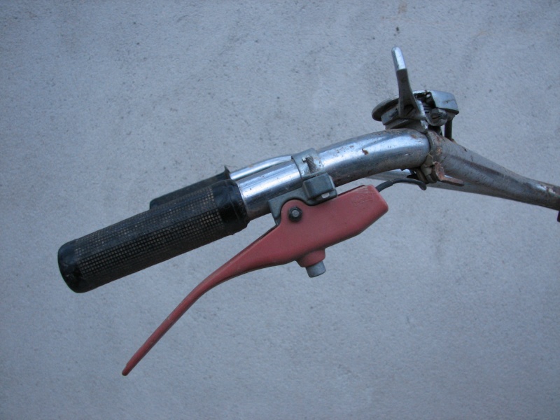

MessageSujet: Re: Contact d'allumage   Dim 27 Jan - 13:40
tu as mis quoi comme système ?
Nombre de messages : 648
MessageSujet: Re: Contact d'allumage   Dim 27 Jan - 17:40
J'ai mis ce type de poignée !!
