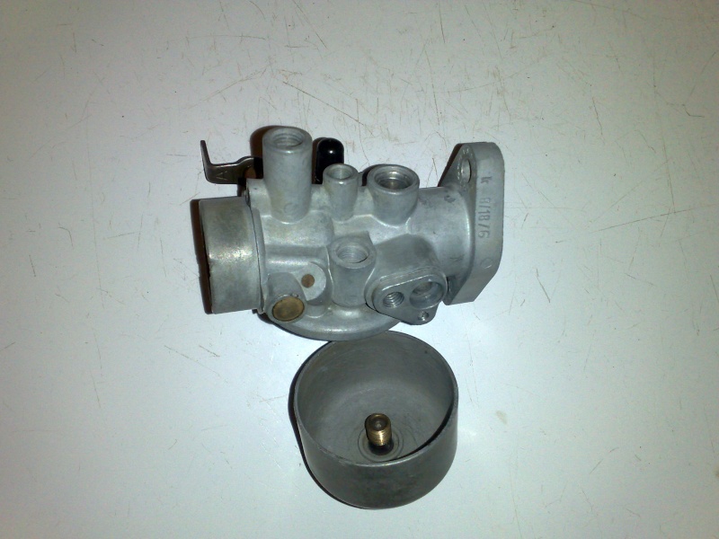

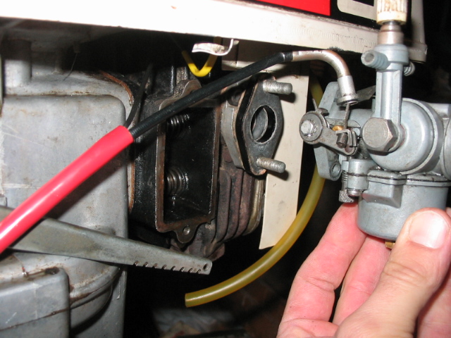

mon moteur Terra T510, 4 temps, ne possède plus de tige reliant le peigne de régulation à la commande du régulateur (ni le ressort bien sur).
Le tutoriel à ce sujet de JPP62 porte sur un carbu Bing (régulation par petit triangle sur la gauche du carbu, sur un gurtner, cette commande est à droite : voir photos)
Ma question : quelqu'un aurait-il cette configuration : Terra T510 avec carbu Gurtner et purrait alors m'envoyer quelques photos pour que je fabrique cette tige?
Je vous remercie d'avance!

Je doute que le carburateur Gurtner ait équipé le T510.
Je possède des carburateurs Bing neufs pour T510 et je peux te fabriquer une tige de régulateur. Je n'ai pas de ressort de régulateur d'origine. Il est possible de modifier celui des deux temps.
Petit conseil pour améliorer le fonctionnement du T510 et du T150, je neutralise l'avance centrifuge de l'allumage avec une petite bande de cuivre. Le démarrage est meilleur.

Je ne sais pas si mon carbu est d'origine mais je le trouve drôlement bien monté au niveau du câble de commande des gaz (coude serti, gaine rouge d'origine).
Je vais aller dire bonjour prochainement à 007 et je mettrai alors quelques photos.
En tout cas, mon allumage fonctionne parfaitement grâce à JPP puisque le moteur démarre (essais faits avec le carbu gurtner et un Bing pris sur un T150).

-le carbu normalement monté sur le 510 (j'en ai eu 3!) est un Bing!
Et la notice conforte cela!
J'ai aussi envisagé de monter un Gurtner,mais le systeme de régulation (pas terrible!)m'en a empêché!

Moi aussi sur mon T510 c'est un carbu Bing et ce carbu est spécifique au T510 je n'ai pas connaissance d'un autre montage Suspect
