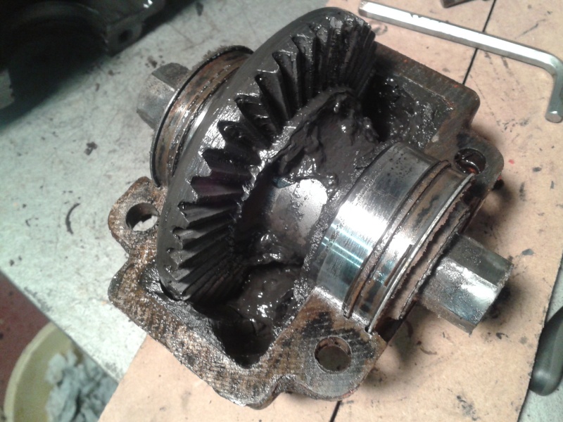

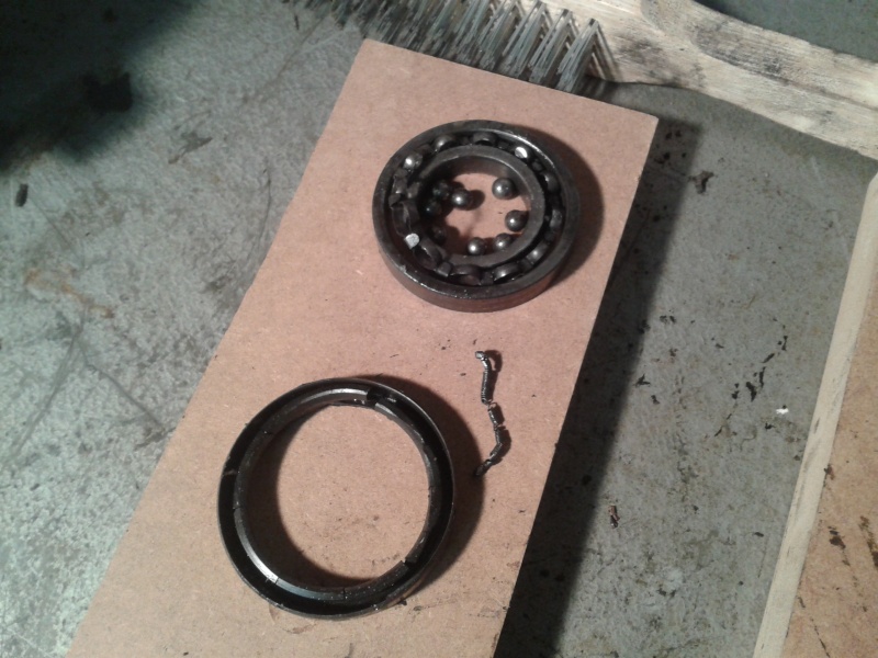

MessageSujet: Re: comment demonter cloche embrayage t45   Mar 22 Jan 2013 - 23:25
bonsoir,
je viens de déposer cette cloche qui est emmanchée de force sur l'axe qui est maintenu dans de carter par un circlips (F sur le doc de 2-j)
voici une photo de l'ensemble cloche+pignon
le roulement de la cloche (16006A) est tombé en miettes lors de la dépose
le joint spy est craquelé et était monté à l'envers (lèvre coté cloche et non coté pignon)
les deux roulements de l'axe de la cloche sont à changer, celui qui est à l'intérieur de l'axe secondaire est en miettes, les billes tombent !

Pourrait tu reprendre la deuxieme photo en position macro car celle que tu as as postée est flou et j'aimerais voir l'état de tes engrenages.
