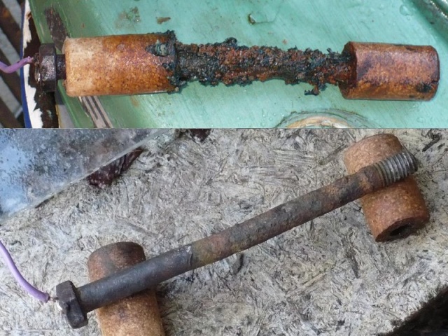

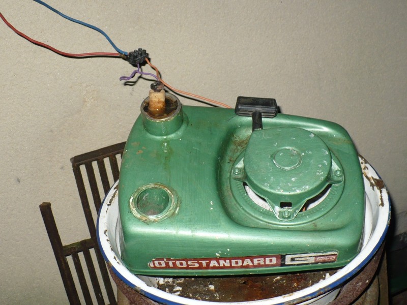

| Sujet: Re: Réservoir rouillé... electrolyse, zingage ? Lun 28 Jan - 13:37 | |
| bonjour, il y eut une nuit, il y eut un matin... Au matin, ampèremètre à peine au dessus de 1,5A et mousse roux-sale à l'embouchure... Et voilà ce qu'est devenu le boulon servant d'anode (tel que sorti du réservoir, puis nettoyé au chiffon de tout ce qui se collait dessus... J'ai encore pas pris le temps de photos de l'intérieur, disons qu'une couche de saleté noire tapissait ce que je voyais des parois. Nettoyage avec écrous et vis à placo, à la lessive, à l'eau, à l'acétone, à l'eau encore (...ouille le dos !), sorti des jus plus ou moins chargés, noirs, roux, et pas mal de particules fines. là, le fond apparaissait à peu près propre, mais les attaques de la rouille encore très visibles, en creux noirs pour la majorité, certains couleur rouille. Changement d'anode (un axe de pédalier de R21, pour les connaisseurs ), eau distillée (produit d'un déshumidificateur), soude St Marc... Cette fois, le chargeur passe les 4A en 12v. Je pense que cette meilleure conductivité est dûe d'une part à un meilleur état de surface (première electrolyse et ses nettoyages), et peut-être à l'eau distillée plutôt que l'eau du robinet de la première fois... le résultat sera-t-il plus complet ? wait and see ! | |

| Sujet: Re: Réservoir rouillé... electrolyse, zingage ? Lun 28 Jan - 13:47 | |
| eh ! nos messages se croisent !
- pour la bassine : c'est juste un vieux truc qui me sert de support, elle ne participe en rien à l'opération ! - à propos de l'inox : on voit plusieurs choses sur le net... l'electrolyse oxyde l'anode en fer (voir l'évolution de mon boulon... c'est la réaction inverse de la cathode - en l’occurrence le réservoir, qui doit être traité par réduction des oxydes de fer) c'est pour ça que certains utilisent une anode en inox. D'autres disent que - selon la composition de l'inox, de son traitement de départ - il peut y avoir dégagement de substances toxiques... Pour ma part, j'avais rien d'utilisable facilement en inox (il faut pouvoir l'introduire dans le réservoir, tout en évitant tout contact direct), j'ai fait au plus simple et rapide avec ce que j'avais sous la main, en me disant qu'il faudrait sans doute la débarrasser de sa rouille ou la changer.

| Sujet: Re: Réservoir rouillé... electrolyse, zingage ? Lun 27 Jan - 22:16 | |
| Bonjour,
alors oui, pour l'électrolyse, le fil du négatif est à relier au réservoir, j'ai utilisé les boulons qui servent normalement à fixer celui-ci sur le moteur pour serrer le contact du fil électrique au réservoir. Le fil du positif est relié à l'anode, sur mes photos le boulon de culasse avec ses cales en bouchon... Bien sûr, l'anode ne doit pas être en contact direct avec le réservoir, elle trempe et c'est à travers le liquide que les électrons passent d'une borne à l'autre, provoquant l'oxydation de l'anode (... sauf si elle est inoxydable) et la réaction inverse à la cathode, la "réduction" - c'est à dire la réduction de la rouille du réservoir. | |
