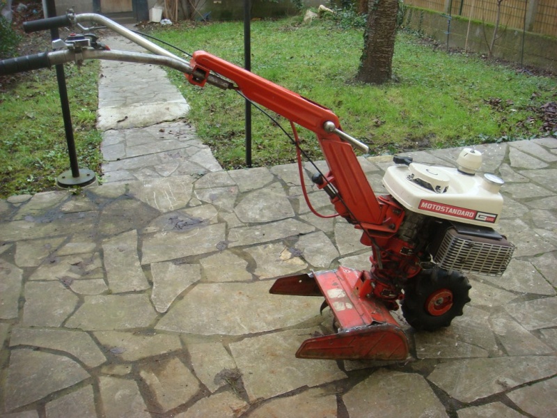

-Pour l'utilisation,le rangement ou le roulage,le T-27 est équipé d'un bouton de manoeuvre crabotant ou non l'entrainement de la roue avant!Ce systeme demandant de lâcher le guidon,faire deux pas pour pousser ou tirer ce bouton m'a paru un peu contraignant!
Aussi,j'ai préféré mettre la commande au guidon, a portée de main!
-En regardant de pres les éclatés du T-27 et du T-19,je me suis apercu que le systeme de crabotage de la roue est parfaitement similaire,mais non interchangeable!
Donc,s'il y a une poignee sur le T-19,on doit pouvoir faire pareil avec le T-27!
-Donc,prise de dimensions et maquettage:
-Usinage d'un poussoir remplaçant celui d'origine:
-Faconnage de la platine en tole de 4mm et presentation:
-montage d'un palier bas avec son axe et le doigt du poussoir:
Mise en place du tirant pour le cable de commande,vue de la piece de commande:
-Montage complet :
-En position:
-La poignée de commande en place,et en position roue décrabotéé (auto-bloquée):
-Vue finale:
-Voila,ce montage permet également de fraiser sur place sans avancer,pour parfaire un morceau de terrain plus dur.
Le T-27 n'est pas dénaturé de son origine et il suffit de démonter la platine et remettre le bouton de decrabotage initial,pour lui redonner son aspect et fonctionnement originel!
Voila

Encore une très belle réalisation Doudouesque!...
Je me pose la question suivante: Poignée fermée, le câble tiré, le levier pousse sur la commande, c'est parfait, le T 27 est débrayé.
Mais si on relâche la poignée, qu'est-ce qui ramène le poussoir en position embrayage? Je ne vois pas de ressort intérieur ni de fourchette extérieure pouvant ramener ce poussoir vers l'extérieur.
Y aurait-il 2 versions?
Bien amicalement. farao
MessageSujet: Re: Le T-27 Modif N°2   Ven 4 Jan - 21:58
Bonsoir Michel,
-oui,je sais,je compte simplement sur la force des ressorts du plateau de crabotage,(piece 39 et ses ressorts 42) qui demande au moins une bonne dizaine de kilos pour le repousser!!!(a la main,faut pousser fort quand meme!)
-sur la commande d'origine,il n'y a d'ailleurs qu'un blocage en position roue motrice débrayée,par une bille qui s'engage dans une rainure pratiquée sur le poussoir de commande! Le retour s'effectuant en depassant ce blocage,et n'étant aucunement verrouillé , son bon positionnement est en fonction (un peu) de l'utilisateur.Il n'existe qu'une butée (la tôle pliée)qui empêche le doigt poussoir de s'échapper du pont!
-il est vrai que ça risque de frotter contre le plateau,mais je pense que ça doit avoir peu d'incidence sur l'usure soit du plateau,soit du doigt! de plus les vibrations et soubresauts de la machine devraient dégager légerement le poussoir-Là,je n'ai aucune marque après essais!
-je verrai au fil du temps si usure il y a,je pourrai toujours creuser une gorge au tour et m'en servir pour mettre un ressort-épingle pour le rappel!La course n'est que de 8mm!
-voila pour la question posée! Wink

OK Doudou.
C'est vrai, il n'y a pas de verrouillage en position embrayée, donc ce sont bien les ressorts qui font le boulot.
Pour le sabot, je te communique les côtes dès que possible. Sur mon T2, il est collé au carter, je ne pense pas avoir de réglage. Je te confirme tout ça bientôt.

MessageSujet: Re: Le T-27 Modif N°2   Sam 5 Jan - 13:14
Voici une vue éclatée du patin T 2 pour utilisation avec le T 27. Les côtes vont suivre...
Et deux photos. Il y a un cercle de protection juste sous le T 2 puis le patin avec l'éperon en V.
Bien cordialement. farao

MessageSujet: Re: Le T-27 Modif N°2   Lun 7 Jan - 16:09
Salut Bébert,
-Bon,tu l'aura voulu,prépare donc le Ricard!!!!
Et prévois large!!!! cheers
-Travaux du jour,adaptation du carter de protection,de manière a ne pas avoir de la terre qui gicle dans les yeux!!! :
D'origine:
quelques coupures après:
-Quelques points de soudure pour un carter de 31cm:
-bon,la peinture c'est pas mon truc,donc on verra + tard apres essais chez le frangin!!! clown clown clown
-PS: je précise, pour les plus observateurs, que la barre de serrage des fraises a été mise dans le bon sens,écrou a gauche!!!! clown
