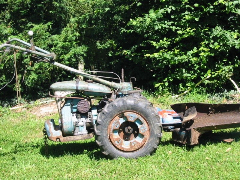

voici une autre modif avec moteur bernard w239A une des plus simple (il a beaucoup de compression mais demarre tres bien)
quelqu un va le reconnaitre Very Happy
par contre pour le mettre sur un pont t 20,t45 etc faut que le guidon les cables accelerateur et la coupure d urgence soient fixés sur ce dernier
je pense que c est le taille haies (il me manque le flexible) le trepied est bien pratique je bosse a hauteur Laughing
voila pour aujourd hui

bonsoir TPC31; le w239a est beaucoup plus lourd que le 427, je le mettrais sur un pont avec un braban ( je suis en train d en refaire un au top Very Happy )
A+ Philippe

bonjour Dard ah oui c est du costaud
je ne sais pas comment m y prendre pour mettre un guidon avec ces embases la mon moteur touche, si vous avez une idee merci
cdlt Philippe

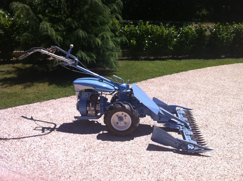

Concernant la faucheuse du moteur W 239 la voilà en 2 versions 110 cm et 130 de large les petites roues sont mon concept
MessageSujet: re sujet   Mar 1 Jan - 16:38
Pas fort en manipulation de l'informatique
Les photos
Barre de coupe de 110 cm UNIVERSELLE
Mon concept d'adaptations de roues de 400-8 qui a pour but de pailler au PB du Bernard W 239 avec reniflard sur le côté gauche, qui a tendance à refouler l'huile par ce dernier, lorsque il est penché sur la gauche et en AR, ce qui permet aussi un bon graissage du moteur.
Ce PB a été résolu avec les générations suivantes des moteurs W 239 qui ont l'aspiration par un trou traversant le vilo, donc le reniflard sur le côté a été supprimé
Celle d'origine la "Danoise" de 130 cm spéciale pour les prairies et aux herbes tendres

Pour en revenir à la faucheuse Staub, en tant qu'utilisateur et en comparaison avec d'autres, elle est pour moi très maniable, d'une efficacité redoutable et SURTOUT, elle ne te donne pas la "TREMBLENTE" en bout du guidon et elle ne "VIBRE" pas non plus, comme bon nombre !...
Il faut réunir pas mal de conditions, elle doit être bien équilibrée avec la masse d'appoint frontale d'équilibre qui ce trouve à l'AR sous les brancards à 180° en position de fauchage.
Enlever les masses de roues des 600-12 ou lui adapter aussi comme moi des petites roues qui transforme totalement l'engin au moins pour sa super maniabilité et le reste précité.
Ou encore disposer de barre de coupe avec les sections adaptées (grosseurs et angles d'attaque) pour l'herbe à couper (hauteur épaisseur sèches humides etc etc etc ...)
Il y a aussi la vitesse d'avancement qui est importante, le régime moteur, en 1ére vitesse lente ou rapide (bourrage???) mais pour tout ceci seul la pratique vous permet de connaître et d'apporter votre pointe de "SEL" les Anciens connaissaient le sujet.
Pour la barre de coupe de 110 cm de large l'Universelle, elle provient elle aussi d'une faucheuse montée sur un BOUYER 334, elle s'adapte sur des Motostandard et autres marques, d'où son nom aussi UNIVERSELLE et sa polyvalence, par ailleurs je m'étais entretenu avec farao le PRO de la motoculture d'Antan de chez Motostandard qui en connaît ses particularités.
Pour l'adapter sur le mécanisme STAUB il m'a suffit de percer, 2 trous sur la barre de coupe pour fixer la tête (ou doigt) du mécanisme d'entrainement Staub
Il suffit de savoir aussi sur quelle surface de prairie ??? nous avons besoin de l'utilisation d'une faucheuse et combien de fois par An ???.
Tout est questions là aussi d'adaptations comme pour les Moteurs Français ou pas, l'ESSENTIEL pour nous, reste avant tout, de faire perdurer ces engins en transmettant le Savoir Faire Français aux générations montantes.
