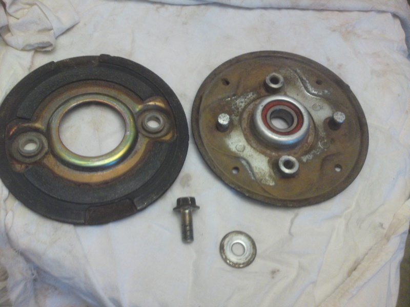

| bonsoir à tout le monde, Je sais, ce n'est pas du Motostandard mais bon. En attendant que le dégrippant agisse sur mon volant, j'ai un embrayage de tondeuse honda hr194 (je n'ai pas trouvé l'éclaté) à remonter et je bloque ici: Il me reste le disque et le carter à mettre mais je n'arrive pas a compresser le ressort: Avec quel outil est-il possible de le faire? et comment? Merci pour vos réponse. @++ Cordialement | |

| Bonjour toute les pieces ne sont pas là je presume il doit en manqué a tu d autre photo de ton embrayage | |

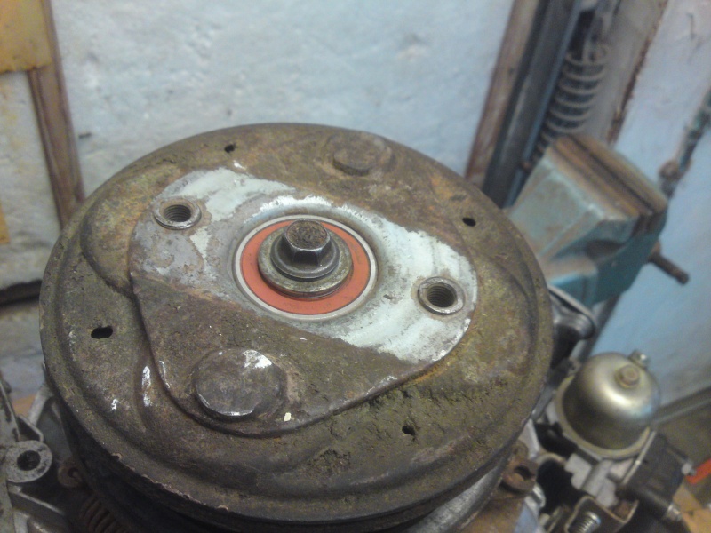

| bonjour daniro, Bien sûr, il manque le disque et la flasque qui viennent à bouchon pour comprimer le ressort. Celà doit être positionné comme ça: voilà ce que ça donne vu de dessus: Le seul problème c'est de comprimer le ressort, j'ai presque réussi avec des serre joints en y allant petit à petit mais je n'arrive pas au bout, il manque un demi centimètre. J'ai essayé aussi avec une tige filetée du même diamètre mais ce n'est pas le même filetage alors je n'ai pas insisté. Merci pour ta réponse. Cordialement | |

| bonsoir, bon ben ça continue, Jai tout remonté, le moteur tourne bien mais la lame ne tourne pas, on dirait que le disque d'embrayage ne colle pas sur le volant claveté, je me demande bien ce que j'ai pu louper. j'ai trouvé un manuel: la photo de l'ordre de montage en commençant en haut à gauche: J'ai l'impression que le disque claveté( deuxiéme rangée à gauche, "19 sur le C15" ne fait pas contact, ne manquerait-il pas une rondelle dessous?) En tous cas, ça commence à me prendre le chou. Si quelqu'un connait le problème je suis preneur, Merci d'avance. Bonne soirée. Cordialement. 0++ | |

| Bonjour, je ne comprends pas trop le système et la photo du manuel est floue l'orsqu'on l'agrandie mais tu doit avoir une commande par cable, sur quoi agit-elle le problème vient peut-être de là | |
webmania
Nombre de messages : 87 Age : 73 Localisation : lorraine Date d'inscription : 23/11/2012
| Sujet: Re: En attendant que le dégrippant fasse effet Sam 29 Déc - 22:28 | |
| bonsoir patricous, Merci de t'inquiéter pour moi ça marche, je faisais une bêtise, la rondelle que je plaçais en premier allait tout simplement en deuxième, ce qui permet de faire contact avec les deux disques, 1mm suffit. Enfin, je suis bien content d'avoir trouvé, c'est quant j'ai démonté (celà fait déja pas mal de temps) tout à volé quand le ressort a laché et je me suis trompé dans mes repaires. Je vais pouvoir tondre comme avant car j'en avais récupéré une vielle qui ne ramasse pas. Si un jour quelqu'un a un problème avec le même embrayage, je suis devenu expert en démontage et remontage lol. C'est en forgeant............. En tous cas, merci aux forumeux Motostandards. A présent je vais me repencher sur mon motoculteur. A bientôt. | |
