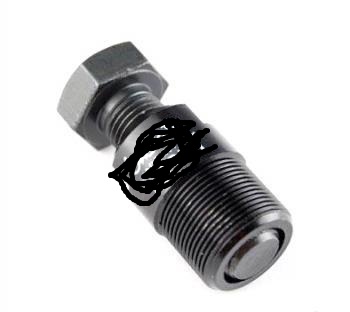

tu n'as pas le bon arrache volant

Roméo a raison, comme tu prends le volant avec ton arrache, tu risques fort de le casser.

D'accord avec Roméo, l'arrache volant que tu utilise n'est pas adapté quand le montage est très sérré car la traction ne s'exerce pas aux bons points, il faut utiliser le modèle présenté par Roméo.

L'arrache central est sans doute le mieux, mais j'avais sorti mon volant avec le meme arrache que toi en appliquant la méthode de philippe2877.
