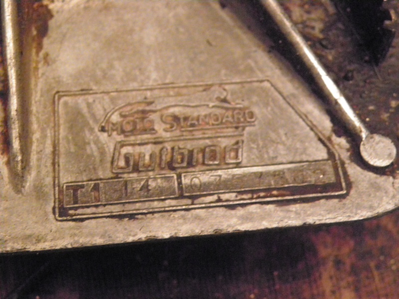

MessageSujet: la suite   Dim 16 Déc - 21:24
je ne sais pas ce qu'il y a eu mon post n'est pas passé alors je recommence
un T 114 mais en piteux état, il manque plein de pièces, le carbu, de la boulonnerie et le volant d'allumage tourne dans le vide, je pense que le vilo est cassé.
Mais bon pour 80 roros on va pas demander la lune surtout que j'ai encore avec un arrache pomme de terre avec le porte outil et un jeu de fraise alors faut pas se plaindre
Pensez-vous que celà vaille la peine de restaurer le moteur?
si non est-il possible de trouver un 4T pour le remplacer?
Merci pour vos réponses

re evalues la casse , tu verras ce qu il te faut ; apres si c est trop cassé attends le prochain (le virus ) avec 2 tu en feras un Very Happy
MessageSujet: Re: Ca y est, Vous m'avez filé le virus   Dim 16 Déc - 21:31
Pour 80 euros ça mange pas de pain :cheers le vilebrequin cassé Suspect je pense plus à une clavette cisaillée, maintenant si tu veux un 4 temps revends ton moteur et cherche tout se trouve il faut juste ne pas être pressé.

Webmania, ouvre le ton moteur et regardes ce qu'il y a à refaire, le jeu en vaut peut être la chandelle.
Le T114 ou le T116 sont de trés bon moteur. On retrouve toutes les pièces en occas mais aussi en neuf pour certaines.
Pour en avoir refait 2, je connais un peu ces moteurs, et leur refection ne m'a pas couté une fortune. Et puis au moins,une fois que tu les a refaits, tu connais leur état.

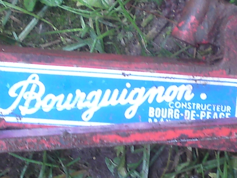

MessageSujet: re sujet   Lun 17 Déc - 23:24
Bsr à Tous
Bsr webmania
Bienvenue au club des "contaminés du virus Terra"
Pour ta charrue c'est bien une charrue "susnommée japonaise" mais celle ci a la particularité d'être fabriquée en FRANCE par les ETB. "Bourguignon" constructeur à BOURG de Péage
Elle super costaud, je pense que c'est une 8 pouces comme la mienne sa soeur jumelle. Elle a aussi la particularité de pouvoir s'atteler avec des roues de différentes dimensions liée à sa chape d'attelage réglable en hauteur.
C'est en fait 3 outils en 1 (labour normal et en déport, Butteur et arrache PDT en fonction de l'inclinaison du soc en position centrale ( Doudou devrait prochainement au printemps, faire une vidéo de son utilisation pour les passionnés qui l'ont demandé)
Je possède aussi la 10 pouces que j'attelle à un motoculteur rouge et blanc lui aussi, mais japonais plus gros que le Terra.
